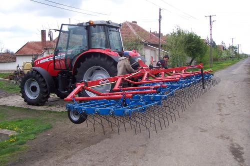

#154 Josey
2010-03-27 19:00:25
Válasz #153. hozzászólásra
Hatzenbichler fésűs rétborona ?HB
