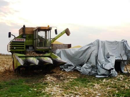

#21 Bacsó
2010-11-03 09:16:37
Kalászosból levágtam 5 ha is egy nap igaz nemkelet javítani meg menetközben ürítetünk a gyakori hibája a menetvariátorhidraulikája volt most átalakítotam mtz kinyomócsapágyasra. A kukoricában 3 napig vágtam nem volt a hajtásal gond pedig meg let kínozva méteres kerégvágást csináltam 2 mtz húzta visza Érdeklődök hogy valaki nem tud eladó consul akkár üzemképtelen is érdekel.

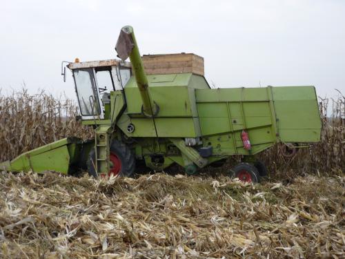

#12 Bacsó
2010-10-26 20:14:08
A kukorica dobkosár a 106 dominátoré le let vágva a kétt széle az átmérője ugyanaz a doblemezeket és a kosártoldatot én csináltam mostani aratáskor tökéletesen dolgozott 110 mázsás tengiriben is.Sárban a dominátor után csak 3-5méterel tutam többet menni 60-70 centis keréknyom 2 MTZ huztta visza majd esetleg decemberben lesz levágva.

#3 Bacsó
2009-12-10 13:32:58
Nekem van ertedeti 3 soros claas adapter hozá jól bírtta a gép csak a lehúzóhengerek már koppotak és ahól varjúmákos vólt ott dugult.A gépen megnagyobítottam a magtartájt 20 mázsa fér bele.
Alkatrészkatalógust az AXIÁLtól vettem.
