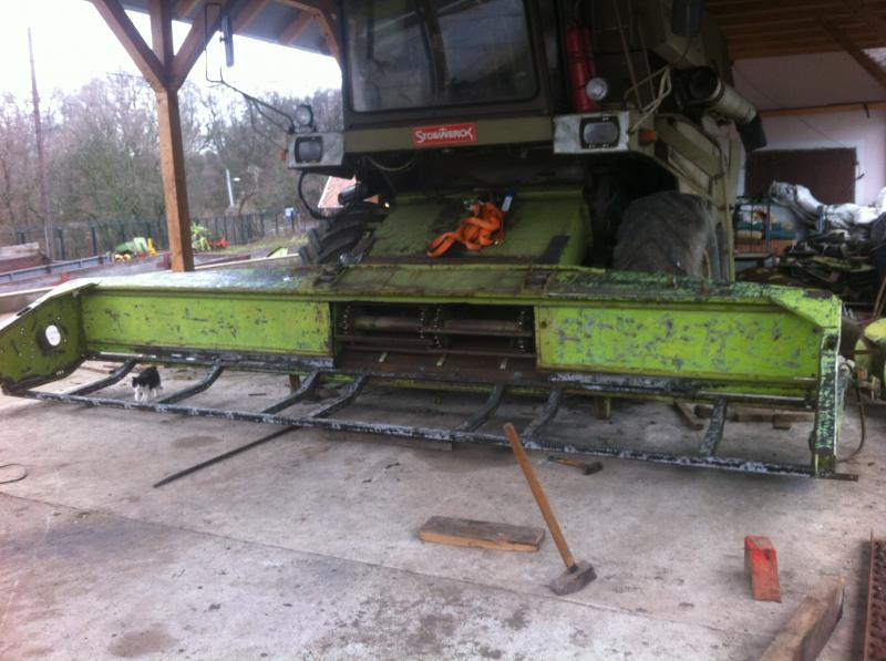

#1132 fagyi86
2014-03-16 20:51:51
csak sikerült.

#1128 fagyi86
2014-03-16 20:45:46
Ilyen az a 6 méteres asztal.
#1127 jamo
2014-03-16 20:44:52
Válasz #1128. hozzászólásra
Uh azok jó nagyok.smile sweatdrop
#1125 medikus
2014-03-16 20:35:00
Válasz #1126. hozzászólásra
Van több mérete is,6 méter felett is.
