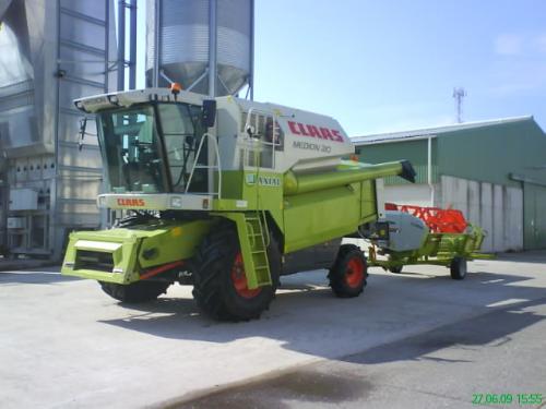

Én egy claas medion 310 kombájnnal dolgozom már egy éve újonnan került hozzám és az első 50 üzemóra után kezdtek előjönni a gyári hibák 3 gyári hibát adott ki 2 hónap alatt az szeretném megtudni hogy másnak is vannak-e ilyen jellegü problémái claas gépekkel.claas medion 310claas medion 310
#1 lajtos
2009-10-24 15:35:12
