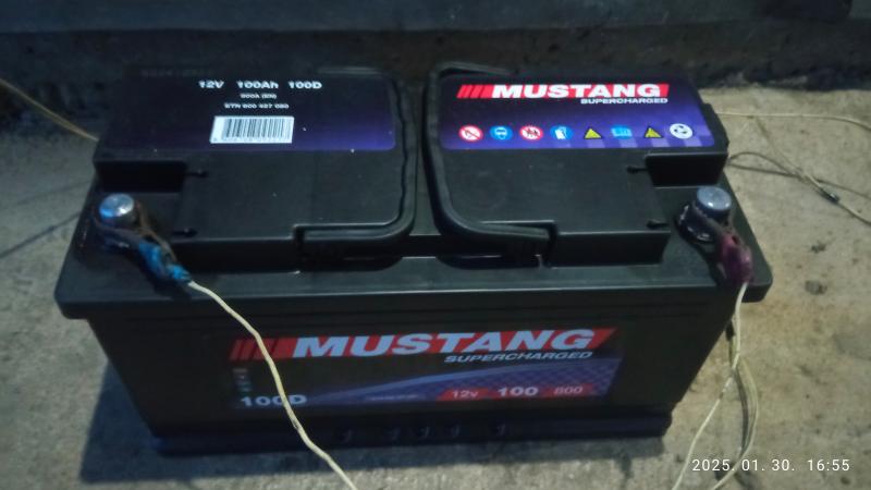

#770 mtz1221
2025-01-30 16:58:20
smile hammersmile hammersmile hammer

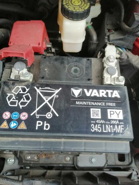

#735 Sk Laci
2025-01-23 06:52:00
Válasz Sk Laci #734. hozzászólásáraAmúgy egy fiat is ált ott nem messze lengedett gumaval. Lehet ő is követ fogott a gumiba.....
#734 Sk Laci
2025-01-23 06:49:04
Válasz _NB_ #733. hozzászólásáraAz autó 7 napból 4-5 napot megy, igaz rövid távokat a városban 3-5 km.
Kamera nincsen benne. Ez biztosan nem húzza az áramot. Csak a gyári felszerelés van /2021-es Toyota Yaris kisautó/. Hogy mennyire van inteligensen megcsinálva a töltése, ebbe nem mélyültem bele. Párom jár vele, de ha baj van "mentem".
Gumit meg beragasztatom, megy a függesztett ekére /oda paszol/. Az autó meg kap újat. Sajnos a Bridgestonnak ára is van, azért annyi, amit lejjebb írtam.
Ha már a városban utat átásnak, azért jobban odafigyelhetnének, hogy a kövek amivel feltöltik a kiásott részt ne legyenek az aszfalton is szétszórva, mert más is úgy járhat, mint a párom. Kb 150 m tett meg, mire leengedett. Kaviccsal ha feltöltötték ilyen probléma nem lenne, de bányakőnél sajnos igen.
#733 _NB_
2025-01-22 23:03:10
Válasz Sk Laci #726. hozzászólásáraAz autóban a leállítás után is vannak fogyasztók, pl a rádió memóriája, vagy egy autóriasztó, GPS nyomkövető, autós menetrögzítő kamera amiben aktív a parkoláskori rögzítés... ezek folyamatosan merítik az aksit.
Ha tudom hogy sokáig nem használom a szekeret akkor, nálam egy szárnyas anyával oldható az utastérbe bemenő pozitív vezeték a sarunál.
Aztán az aksiknak van önkisülése is ha nem kötsz rá semmit is idővel lemerül.
Mindkét aksi hagyományos és a start-stop is merül a rövid távokon, de a hagyományosnak több idő kell a felültöltéshez, tehet nem a megtett út hossza számít hanem az idő amíg motor hajtja a generátort és az tölti az akksit.
Az akksi ahogy telik úgy lassul a töltés, anno az intelligens töltök előtt az akksi kapacitásának 1/10-re állították a töltőt, majd ha nagyon le volt merülve akkor tízen óra volt míg teljesen feltöltött és kifeküdt az ampermérő mutatója nullára.
Lehet csalóka képed és kicsinek látom a sérülést, de nálunk a gumis a futófelületen javít ilyen sérüléseket.
Kivétel ha jelen estben a kő teljesen elvágta a drótot vagy ha az oldalfalon van azt ő sem vállalja.
Traktor és tehergumikat is javít, még vulkanizál is, így rak bele ha kell egy erős foltot.
Azt is szokták még, hogy javítás után hátra teszik, ott kisebb a gond ha esetleg még is leereszt.
Amúgy vigasztald magad azzal, hogy ez még mindig olcsóbb, mint állni a törött autó mellett és várni az autómentőt.
