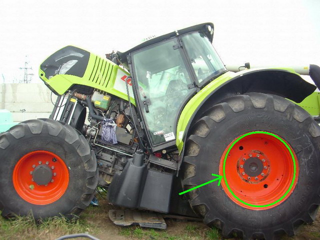

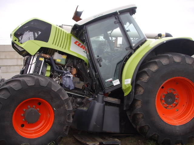

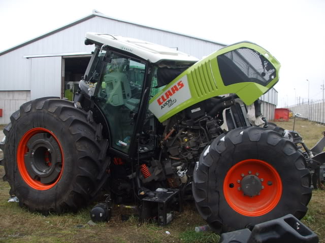

Valaki tudna mondani valamit, hogy mi történt ezzel a Claas traktorral?
[URL=http://imageshack.us/photo/my-images/641/claasaxion.jpg/][IMG]http://img641.imageshack.us/img641/4553/claasaxion.jpg[/IMG][/URL]

Nyugtassad meg őket a fórumonn, az volt a géppel amit én írtam, begyürte maga alá az orrán lévő bazi nagy súlytömeget!

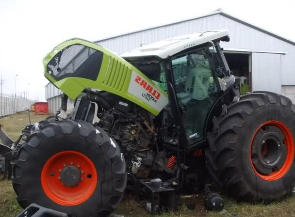

És itt a tükörképes Claas...
Üdv Zsolt!

Az egyik alak, még csesztetés képpen az egyik kép tükörképét felrakta...ne tudd meg mijen vita kerekedett, hogy egy azon traktorról van e szó...
Probálom felrakni még 3képet, de nem megy...

Ahogy írtad, pont így történt!!! Eleje átugrott középen meg beszorult, kiverte a csávót a víz elhiheted!!
Dehát eltoja azt a súly olyan tempónál a gép nem? hogy szakít ketté egy trakit egy súly???
Elsőhíd átugrott rajta aztán pont befeszűlt a hasa alatt ahol beroppant az öntvény és nyekk?

Én tudom kié volt ez a traki, pont az volt a gond megküldte az "inas" és laszakadt az orráról a nehezék és beszorult a traki alá, kaptak érta másikat a gyártól ha jól tudom!!! Ez még ott van most is Baján???? Ez már régi kép nemde, én is láttam ott vagy 3-4 éve!!!!
Válasz #1474. hozzászólásra
Hallottam olyasmit, hogy a fronthidrós claasok gyári frontsúlytartója selejtes volt és kb így nézhet ki, amikor 50-nél leesik az elejéről és a traki meg ráfut.
