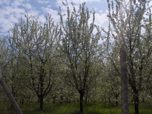

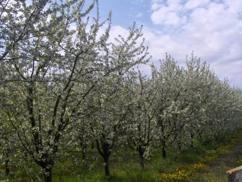

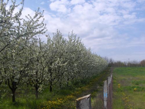

#91 Saf
2010-04-23 16:55:53
Válasz #89. hozzászólásra
Elég nemtörödöm lehet a gazdája az ilyennek tényleg nem szabad ezzel foglalkozni ez nem csak most nem volt metszve de fiatal korban sem smile cursingsmile cursing
#90 Saf
2010-04-23 16:54:15
Hát nem valami szép + igen alacsony a törzs is smile pimp
#89 kiskertész
2010-04-23 12:25:46
munkahelyem mellett van ez a meggyes, nem volt metszve, nem volt tápanyagpótlás és idén még csak 1szer permetezték, de ez még a jobb eset, a környéken sokan láncfűrésszel metszetteksmile sad
