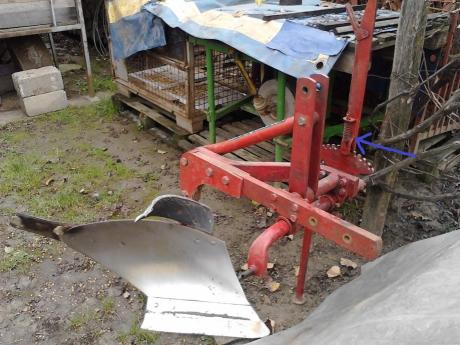

Vettem egy mechanikus, váltva-forgatós kettes ekét!
Eddig még soha nem volt váltva-forgatósom csak sima ágyekém volt ezért tanácsot szeretnék kérni hogy hogyan állítsam be hogy jó legyen! Még lenne egy olyan gondom is hogy nem fordul át, ezt gondolom hogy az okozza hogy a fordító rugó laza vagy esetleg valami beállítás gond lehet? Én T25.el húzom.
http://aprod.hu/hirdetes/2-es-valtva-forgatos-eke-elado-ID1RV6J.html
Nekem igy van bállitva,de nekem még lehet balra vagy jobbra vinni egy orsóval még!

Hali ,ha szembe állsz vele a jobb oldali mindig egy picit előrébb van 1 -1.5 cm ekétől függ mikor szépen letakarja a szár maradványt és nem csíkoz akkor jó
