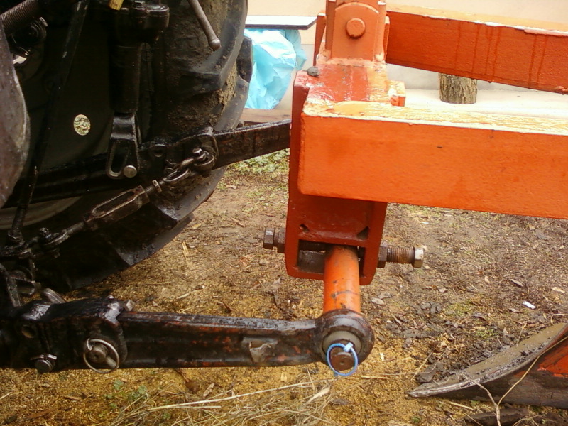

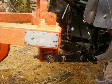

#959 Wilde
2012-11-13 14:23:22
Egy munkagépet munka közben lehet igazán beállítani kinn a főőődön.Látni kell hogy dóóógoznak a fejek egyenként.
#958 Wilde
2012-11-13 13:56:57
Nem az számít hogy hol áll a tengely,hanem egyenletes-e a szántáskép.Ha az első fej nagyobbat fog akkor állíts rajta!
#957 gjoni
2012-11-13 11:14:22
Válasz #948. hozzászólásra
A tengely így van benne most , képeket csináltam jól van benne? ,vagy állítani kell vissza rajta ?,mert keresztbe van , az eke eleje a traktorhoz viszonyítva egyenes.
#956 gjoni
2012-11-12 19:27:31
Csá Dénes a z ekén a vonó tengelyt ,mennyire állítsam keresztbe? Az eke váza egyenesbe álljon húzáskor utánam ?Vagy egy kicsit a gerenda vége a bal hátsó kerék felé húzzon?
