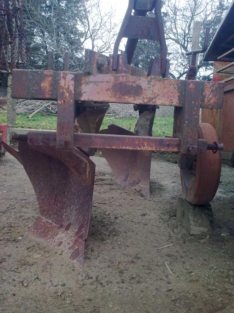

Hali csak az első kopórészen kell két lukat fúrni és bármelyiket feltudod rá tenni az IH és a Lajta a legolcsóbbsmile thumbupNézd meg az enyémet ,hogy van rajta!smile thumbup
#1595 MTZ-572
2013-08-26 13:48:33
Válasz #1602. hozzászólásra
Nekem is ilyen ekém van,csak a v alaku hiányzik nekem!

Tudnál nekem segíteni hogy erre az ekére hova lehetne tenni beforgatókat? Betorlani nem szokott alá! Tárcsázás után így is leforgatja a górét szépen!

Úgy ,hogy nem három csavar hanem csak kettő fogja fel a deszkát tartó eketörzset meg az ekevas is ezen van ott lenn érted?smile thumbup

Ezt hogy érted ,hogy lejebb kell tenni a száron?
#1586 gjoni
2013-08-26 13:13:40
Válasz #1591. hozzászólásra
Tévhit egy lukkal lejjebb kell tenni a száron és nincs akadály , a szár terelőt meg hozzá kell igazítan i le vágni a fülről és feljebb hegeszteni ahogy ez van! Na ezt egy rozsda boglyából csináltuk 170 ezerben állt megsmile thumbup

2013-08-26 08:10:34
Van egy 2x40-es lajta ekém! (Még a régi vastag falú anyagból) az ekevasak és a kormánylemez is jó állapotban van. Azt szeretném kérdezni hogy az ekevasat hogy, mennyire kell élezni, illetve mivel? Szóval valami ekevas élezési útmutatóra lenne szükségem.
Előre is köszi!
