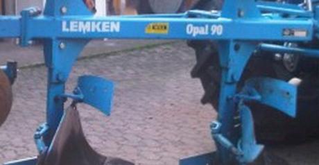

Üdv! Akinek van Lemken Opal 90 v.eke, segítene, hogy a beforgató lemezeket hogy kell rá feltenni?

Válasz KooL #5927. hozzászólásáraSzia. Szögállító két méret van , 2 ill 4 fokos.Ha adsz eke típust , cikkszámot is tudok írni.
Válasz KooL #5927. hozzászólásáraJa bocs azt ,hogy 4 mm-es e nem mértem csak azt látom egy 4 es szám van beleütve gondolom a méretére utal..
Üdv..
Érdeklődnék Lemken opal ekéhez létezik e
2 mm-es hézagoló vagy ,hogy lehel 35 re állítani a fogásszélességet?
most 4 mm-es van de így csak 30-at fog fejenként ha kiveszem 40 ha átforditam 50
Ahogy látom 35 ös fogással lenne a legjobb..
