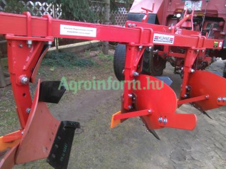

2016-09-13 10:56:11
Bár nem túl szabályos, de hátha így többen bukknak rá....smile whistlingsmile whistling
Mivel évek óta jóformán nem is használjuk, így szeretnénk eladni az ekénket. végig tető alatt volt, és normálisan volt kezelve, szép munkája van, szóval merem a nevem mellé adni, ha valaki megveszi...
katt: Hirdetés
