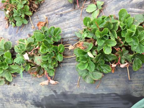

valakinek ötlet mi lehet a baja fóliás alba eddig szépen fejlődött most meg egyre több ilyen levél van rajta sem rovart sem semmi màst nem làtok rajta???

Válasz Riitus #6157. hozzászólására
Ezek fagykáros tövek szerintem. Biztosan van néhány teljesen kiszáradóban lévő is köztük elvétve... Vannak ennél sokkal rosszabb állapotúak is erre Lajosmizse/Kecskemét környékén
