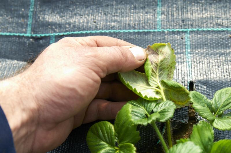

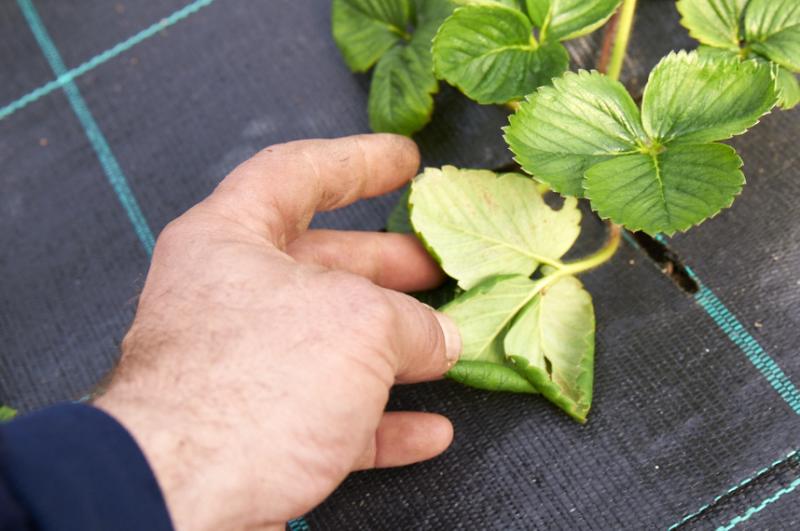

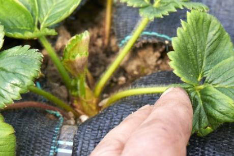

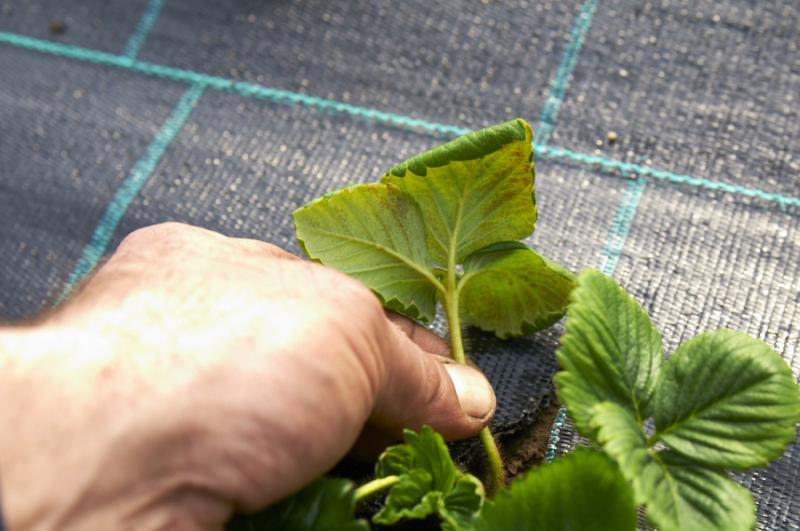

Válasz Gimis #2650. hozzászólásáraSziasztok Jó reggelt !
Üdv Gimis!
Igen biztosan sok volt az Atka és a levelek nagy része azért lett torz ,én viszont úgy tudom hogy az Atka a fiatal hajtásokat szereti rágcsálni ,de ezt tapasztaltam is ,!
A sárgulások okát én is a levél klorozisnak nyilvánítanám ahogy az Agrárcsemete írta ,mert nem locsoltam annyit hogy túlöntözés történjen .
A vegyszereket egyszerre juttattam ki ,mivel azt mondták hogy keverhetők egymással ,és még nem volt probléma ebből kifolyólag.
Tegnap locsoltam meg megint az állományt !
Bizakodom abban hogy a jól be állított ph érték meghozza a látványos fejlődést ,mert idáig két locsolást tudtam bemért ph értékkel meglocsolni ,.
Az EC értéke a második alkalommal vagyis tegnap 1,7 volt ,mert a vízbe raktam egy kis volldünger linz tápot és ez emelt az EC értéken ,.És ebben van egy kis vas is talán jót tesz a növényeknek .
De az előtte való locsolás ami kb 2 hete volt abban csak sima ph csökkentett víz volt .
Most várom a fejlődést és reménykedem abban hogy a sárgulás szép lassan megszűnik a ph belőtt értéke miatt ,mert előtte sajnos csak sima kútvízzel tudtam locsolni aminek a ph értéke sajnos 8-as volt ,így nem csodálkozom hogy vissza maradott az állomány .
Csak azért gondolom hogy talán levél klorozis ,mert amiket ki poharaztam Kekkila tőzegbe azok nem sárgulnak és gyönyörűen hozzák a szép és kisimult leveleiket ,nagyon jól érzik magukat .
Pont tegnap raktam széjjelebb őket hogy ne érjelek egymáshoz és több fény és szellőzés legyen nekik ,egyszerűen szépek az új hajtások a poharazott növényeimnél .

Válasz j.kallai #2645. hozzászólásáraHali!
Olvasgattam, amiket írtál!
Én is atkára gondolnék inkább bár a középső fiatal levélnek viszont nem kéne olyannak lenni, mivel az atka az öregebb leveleket szereti a tudtom szerint!
A sárgulásra lehet még a túlöntözés is, a talajnedvesség tartalmát nézed?
A vertimecet sem és más szert sem szerencsés egymás után használni, más fajta atkaölővel kellett volna a következő vegyszerezést csinálni rá 1-1,5 hétre!
A 3 vegyszert egyszerre juttattad ki?
Mert a Quadris perzselésre hajlamos!
Lehet egy tövet beáldoznék és gyökerestől felvenném, hogy van e, ami rágja a gyökeret, hogy nem tud rendesen fejlődni!
EC mekkora és milyen gyakran öntözöl, hány percet, mekkora a csep osztása?
Üdv

Válasz j.kallai #2639. hozzászólásáraÜdv!
Ez levél klorózis lesz.
Okozhatja
a meszes talaj ha a ph 7feletti
15%nál magasabb calcium carbonát tartalom
a 0,15%nál magasabb vizoldható sótartalom
a kálium kloridos mütrágya.
Ha tömörödésre hajlamos a talajod,ne sikmüvelést alkalmazz,hanem bakhátat,úgy szellösebb lesz a talaj.
A Nonit biztos,h nem okozta,de miért használsz fóliába Nonitot?Vagy szórófejjel is öntözöd?

Válasz j.kallai #2628. hozzászólásáranehéz véleményt mondani.
Milyen fajta, milyen mű vagy szerves trágyát tettél a fólia alá, mivel és milyen százalékban permeteztél?
Talán így hirtelen amire kíváncsi vagyok.

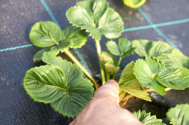

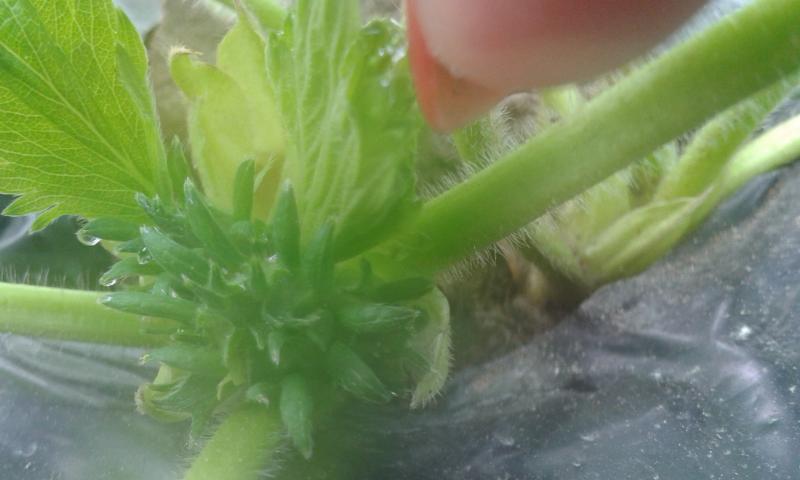

Amúgy a növényed az olyan torz, fejletlen, mintha nem is akarna fejlődni. BAJ VAN VELE AZ VILÁGOS.
DE!!!
Szerintem ez atka. mert A kártevő a levelek fonákján telepedik meg. Jellegzetes levélgyűrődést okoz, amelyet a levelek fonákján bronzos elszíneződés kísér. A levélszélek lefelé konyulhatnak, és a levelek fényesnek és száraznak tűnnek. A fertőzött növény gyengén vagy egyáltalán nem növekszik, visszamarad a fejlődésben.

Szerintem sürgőssen mérd meg a talaj pH-t .
A hiba biztosan a talajban lesz , azért nincs semmi gond a poharas palántáiddal . Véleményem szerint valami égeti a gyökerét . Természetesen ez csak egy vélemény.üdv,mozsi

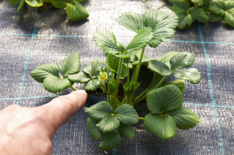

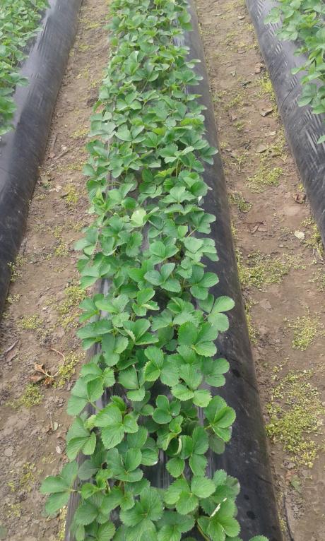

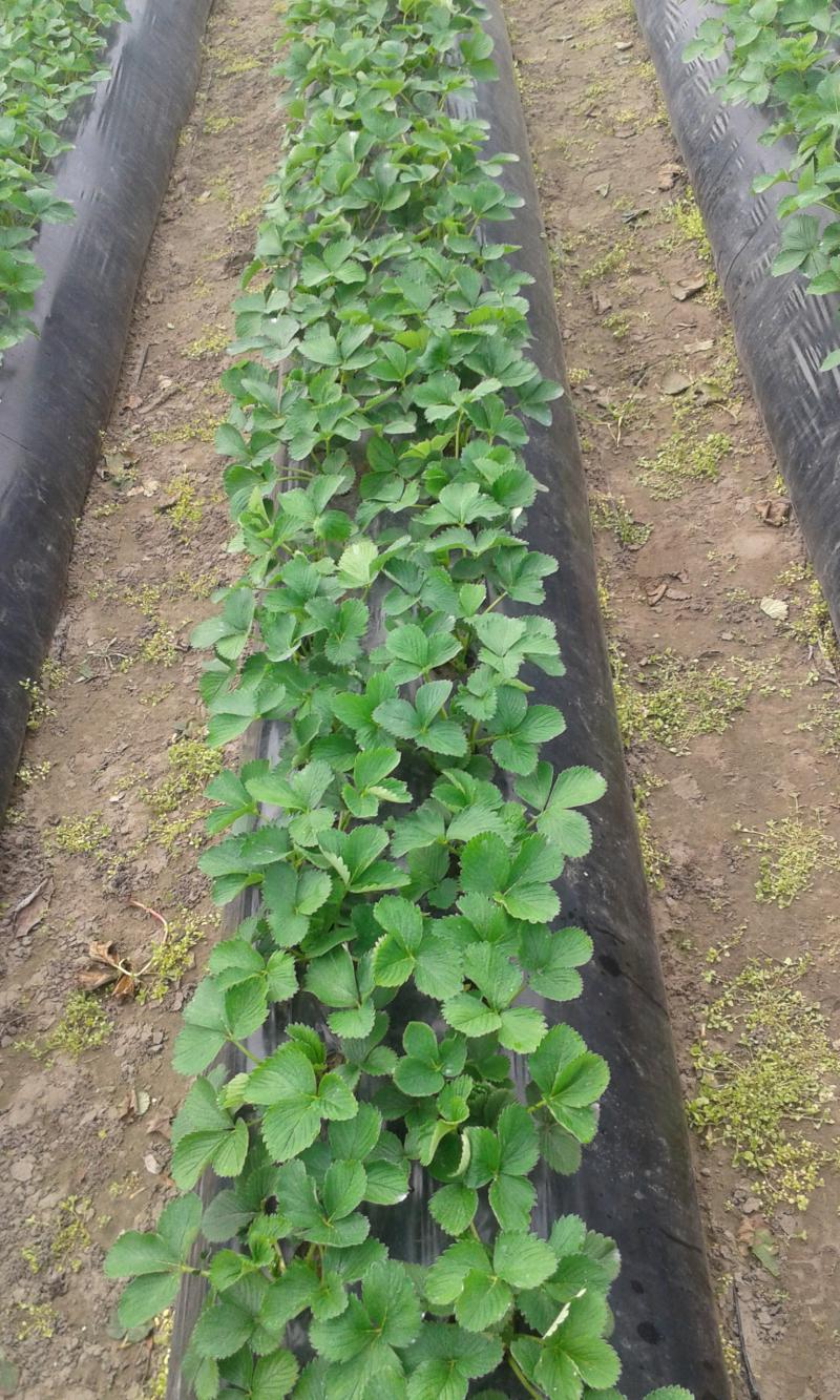

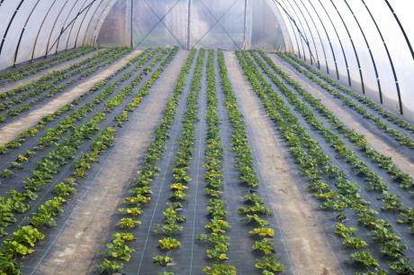

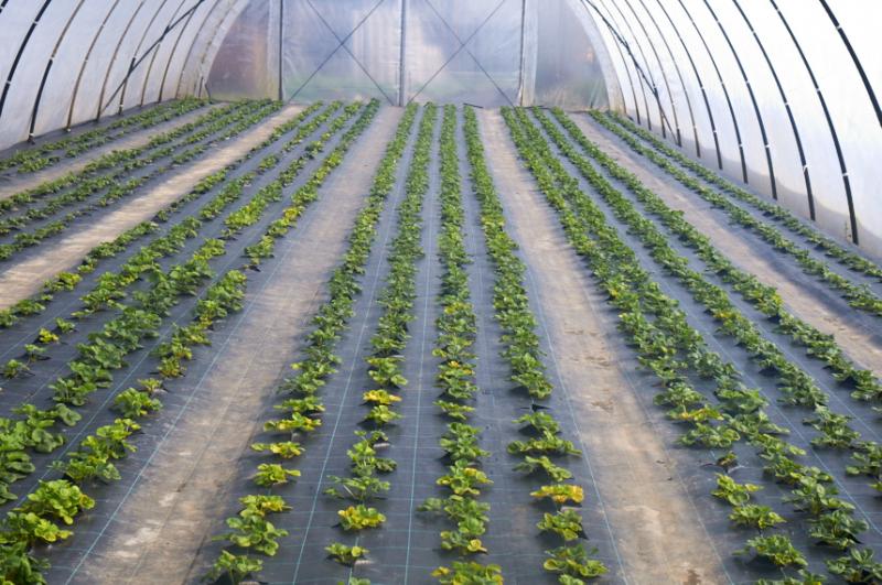

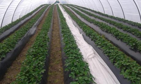

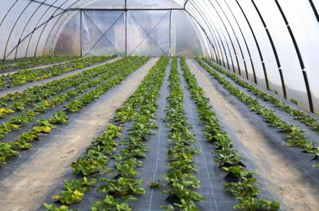

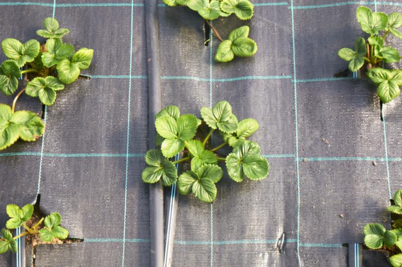

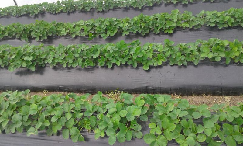

Ahogyan ígértem csináltam képeket a 4 soros ágyások is láthatok .

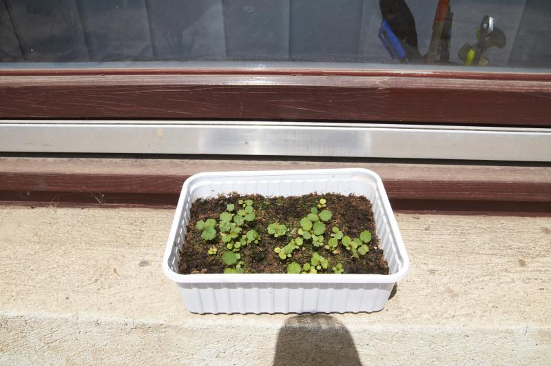

Ez lett a magról kelt spanyol palántából amit kicsinek neveltem fel tavaly már virágzik ,de nem sokat várok tőle!
Itt van a pöndörödés és a hátulján a levélnek a rozsdásodása ami miatt aggódok !

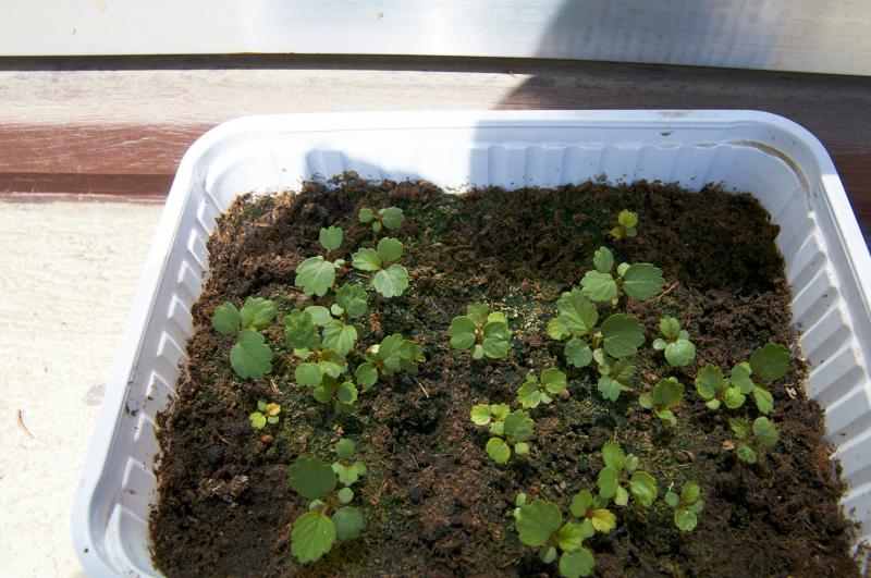

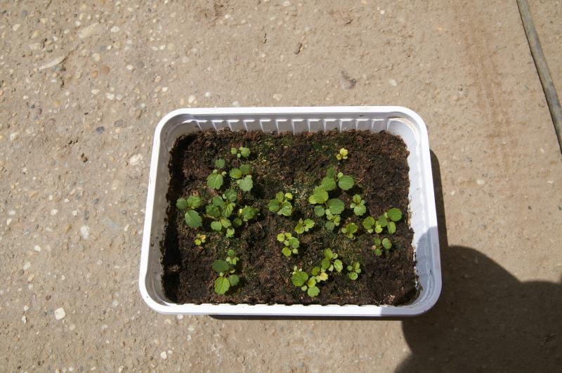

Valaki emlékszik arra amikor az óriás epreket reklámozták a Neten,?És magot lehetett rendelni :)
Hát én rendeltem és ki is keltek :) Az idén fogom meglátni a termést ,de szerintem csak kamu lesz ,mert már tavaly ősszel is virágzott és termett kis apró termése volt ! De akkor még csak ép hogy a kis palánta el érte azt hogy kacsosodjon de hozott virágokat és kis termést :) Fragaria ananassa Gigantin Maxim néven lett hirdetve.
Sikerül egy csomag magot rendelnem Amerikából de amikor már sziklevelesek voltak el utaztam a tanyámra ,mondom a lányomnak hogy locsolja ,mert Tőzegbe volt ,erre amire haza jöttem minden ki égett :) A következő magok a Spanyoloktól érkeztek ,de azokra már jobban figyeltem , na az idén talán lesz termése normális.
Kellett a Magoknak a csira képződéshez hideg !,nedves Kekkila Tőzegbe két hétig be tettem a hűtőbe aztán két hét után ki kellett tennem az ablakba a fényre ,mivelhogy az eper mag fénykelő ,tudtam meg a szakirodalomból:) Szépek mára a palánták :)
Ezt csak érdekesség képen írtam le nektek :)
Okozhatja

Válasz bujdi05 #2631. hozzászólásáraNagyon szép bujdi05 ! És nemcsak szép hanem lelkiismeretese gondozott kertészet ,gratulálok !
DE!!!

Válasz bujdi05 #2634. hozzászólásáraNagyon szép mindegyik, gratula!

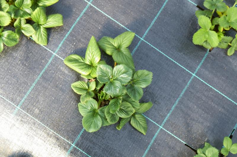

Itt van egy olyan dolog ami kicsit bosszant mert nem tudom hogy így ilyen bodros lilásan természetes e ez a levél kezdemény!
Ezek meg a kipoharazott Asiáim !
Remélem jók a képek és látható a probléma :)
Folytatás a kepékről.
Itt már jobban látszik a rozsdásodás!és a vissza pöndörödés a levélen.

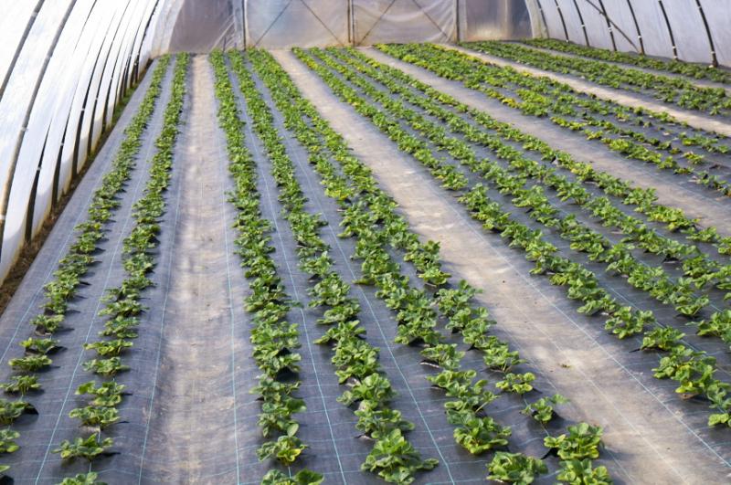

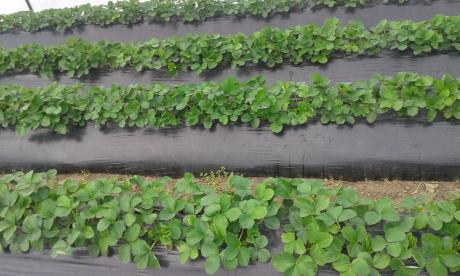

Sziasztok Kedves epresek,szép napot nektek!

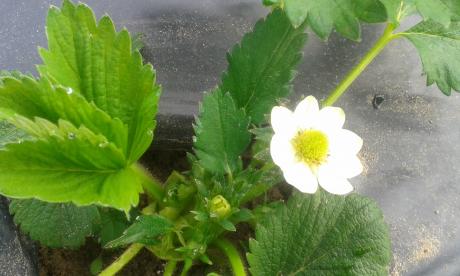

Itt vannak a kis magról kelt kis eprecskék:)
