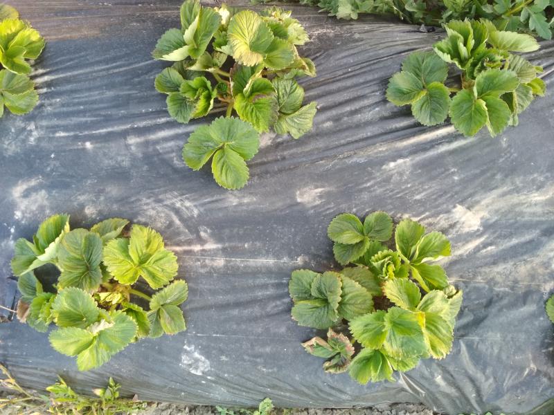

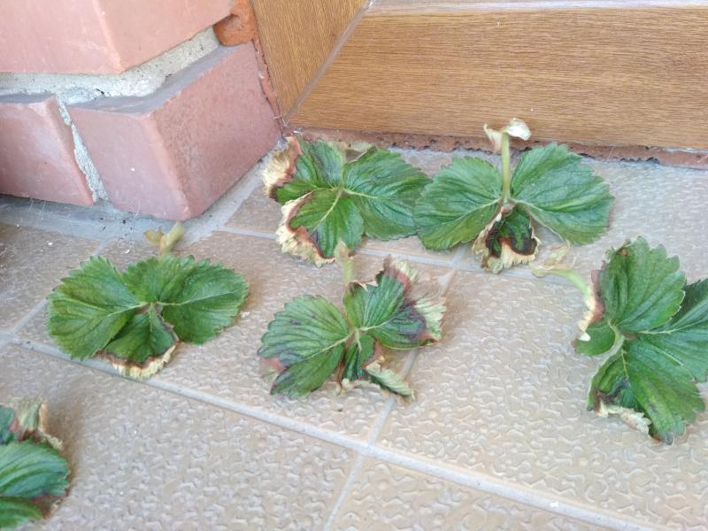

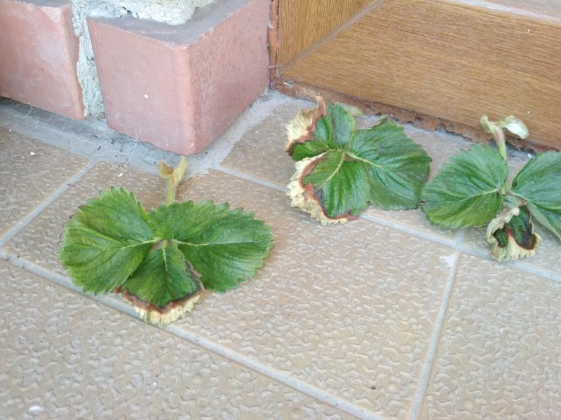

Válasz Gergő1 #15269. hozzászólásáraMegmondom mi volt a baj. Kúti víz helyett használj mentes ásványvizet, tejbolti tej helyett UHT tejet használj, foghagymalé helyett fokhagymalét mert szerintem a FOGhagymalé nem volt gyökérkezelve. Színezéknek meg tegyél bele zománc festéket (pirosat) hogy elüssön a zöldtől. És ezt nyugodtan duplázhatod.
Köszönöm a tanácsokat!
Ezek szerint a túlzott műtrágya a ludas. Legközelebb figyelek rá.
Már a lombtrágya is eszembe jutott 10 liter permet: 1 l foghagymalé
1 l tejbolti tej
8 l kúti víz
+ keserűsó vagy műtrágya (kevés) + színezéknek Vegesol
Jövőben majd ezt is megfelezem

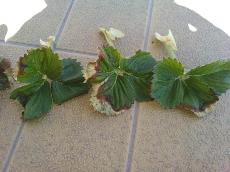

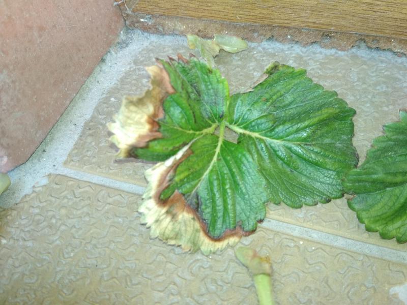

Válasz Gergő1 #15262. hozzászólásáraAmikor még nem mértem Ec-t csak bíztam benne, hogy jó a vizem, akkor ebben a korai fázisban 0,3-0,5kg műtrágyát adtam neki 1000l vízhez (mivel kötött talajom volt 1m3 víz elég volt 1000nm-re), és bogyónöveléskor ment el a dózis max 1,5-2kg-ig. Ma már ennél kevesebb megy, mondjuk teljesen más megközelítésből megy az egész termelés.
Csalánlevél és foghagyma helyett vannak nagyon jó 3.-as kategóriájú szerek, amit akár a konyhakertekben is alkalmazzak, tehát nem ördögtől valók.
Az égés nyomnak látszók a levélen véleményem szerint a kálium mérgezés klasszikus tünetei.
Semmit, amalgerolt sem javaslok addíg, míg az előző hozzászólások szerint is legalább két-háromszori nagyadagú tiszta vizes átmosatás, meg az ima talán enyhíthet.
Válasz Gergő1 #15262. hozzászólásáraAz igen
Tegyél rá még legalább 10m3 tiszta vizet hogy hagy híguljon az a rengeteg kaja.
Ha van Amalgerolod lombon tegyél fel
Meg mondj el pár imát!!!

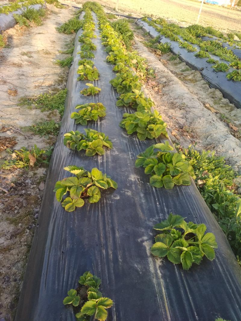

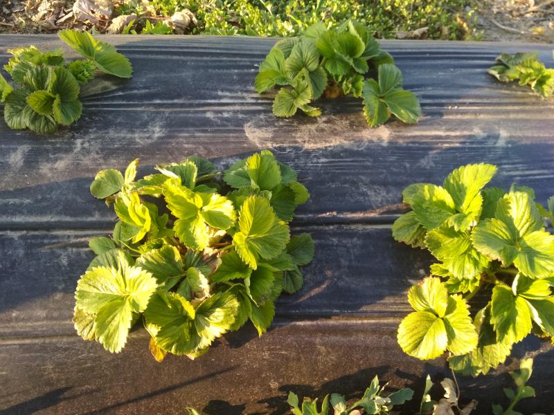

Válasz hasutas1 #15250. hozzászólásáraSzabadföldi bakhátas.
Nem volt betakarva.
Rovarölőt nem fújtam, hetente szoktam fokhagyma vizes oldatával fújni. Bogarakat nem láttam rajta.

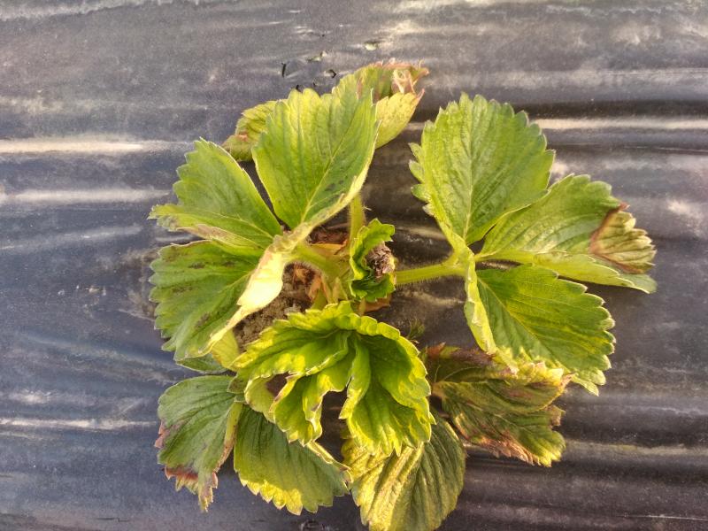

Válasz L. M. #15248. hozzászólásáraMajd később teszek fel képet. Ezen felül fekete levélkezdemények vannak. A kifejlett levél széle körben fekete ez a fagytól lehet?
Válasz Gergő1 #15246. hozzászólásáraNem találkoztam még ilyen problémával, de érdekelne, hogy a komplett állomány hogy néz ki amin ezek a levelek vannak, mert ha tippelnem kellene azt mondanám hogy nem gombabetegség... Mellesleg biztosan nem Luna Sensationnel fújnám. 1 napos horror áras szer és nem is annyira húúúú de hatékony... Azt inkább tartogatnám szezon elejére, ha erőlködik a lisztharmat.
Válasz hasutas1 #15243. hozzászólásáraSziasztok!
Köszönöm szépen.
1 l tejbolti tej
8 l kúti víz
Válasz csuti0 #15266. hozzászólásáraDe csakis hagyma hozzáadásával.
Válasz hasutas1 #15264. hozzászólásáraSziasztok!
Lehet egy csalán kivonatos permetezés is segítene rajta
Válasz zelnikpeti #15263. hozzászólásáraNem lesz kevés a 10 m3? Nem lenne jobb inkább 30?
A leveleken ami látszik, még mindig inkább valami égés nyomok látszanak. Lehet a fokhagyma lesz a hunyó...

Válasz Gergő1 #15246. hozzászólásáraHa sok a kaja produkál ilyet.
Válasz Gergő1 #15251. hozzászólásáraTápoldat ment valami mostanában?
Nem volt betakarva.
Válasz Gergő1 #15249. hozzászólásáraFújtad rovarölővel, takarás előtt? Egyáltalán volt takarva? Ha takarva volt, rajt hagytad nappal is?
Luna sensation gombaölőt fújok rá, de nem tudom használ-e.
Sziasztok segítséget kérnék, Asia levele megbetegedett. Nem találtam hasonlót a neten, remélhetőleg itt valaki ismeri.
