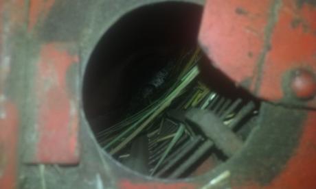

#168 csaba1004
2017-07-10 16:00:31
Nem nem aratam a géppel most lett volna az első!A gép igy néz ki belűről és az amit gereblével kihuzok!

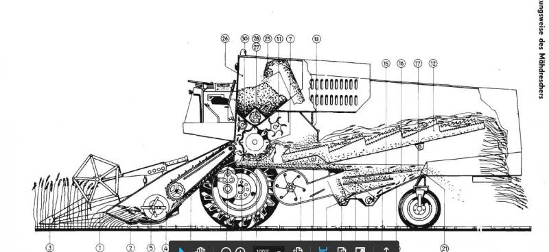

#166 csoppika
2017-07-10 09:42:41
Itt az 514 elvi felépítése. A tied is nagy vonalakban ilyen belül. A dobkosárnál a szalma nem mehet alulra, hanem a kosár végén levő pálcikák vagy lemez a szalmaládákra tereli.
A magot az előre/hátra mozgó legelöl levő gyűjtőláda dobja hátra ha mozog...(pl nincs kettétörve stb)
#165 csoppika
2017-07-10 09:35:17
Válasz csaba1004 #164. hozzászólásáraArattál valaha ezzel a géppel ezelőtt?
Ha még nem, lehet vmi alkatrész hiányzik bentről...smile oops
#164 csaba1004
2017-07-09 23:31:01
Igen a lemez bordás benne bár hozzá teszem nem valami fényes de egy 74-es gépnél csodát ne várj!A fogas lécek is épek!de egyszerűen nem jönn hátra semmi.holnap délelött ha érdekel rakok fel képet!?
#163 .Richard.
2017-07-09 21:33:21
Válasz .Richard. #162. hozzászólásáraJa,bocs. A mag nem megy. Csoppikanak igaza van. Lehet,tele murnyàval a redőny,vagy lerohadt,azt befòtoztàk sima lemezzel. Vagy,csak nem ugràl.
#162 .Richard.
2017-07-09 21:31:11
Válasz csaba1004 #160. hozzászólásáraMicsoda? Tehát, a dob kosàron àtmegy a szalma,azt alul marad a ràzò asztalon? Nem lehet,hogy ott valami miatt nagy a hézag? A dob fölfelé kènyszeriti a làdàkra. Lefelé csak akkor megy,ha nix ott a kosàr.
