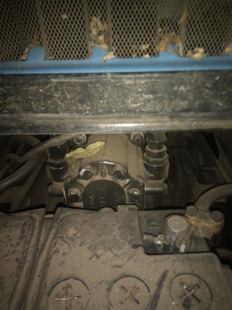

#395 lupijani84
2022-11-06 18:46:10
Válasz lupijani84 #393. hozzászólásáraSzia hidraulika szivattyú nem a gyári hanem egy ns14-es balraforgó főtengely végére szerelve mert kell a töblet olaj hogy meggyőze a kormányt és a hidraulikát egyszerre. Az a kis kocka a jobb oldalon három csővel az egy prioritás szelep mejnek feladata hogy a szivatyútol kapott olajat ketté ossza hidraulika és kormány felé. A szelep egyébként állítható a kormány irányába hogy megfelelő litert kapjon a töbletet a hidraulika kapja. Gyakorlatilag egymástól független tudnak működni egy szivattyúrol. A kormányszelep az egy opc50 orbit a munkahenger 40mm dugattyúval és 180mm lökethosszal van. Nagyvonalakban ennyi ha részletek is érdekelnek írjál ha van időm válaszolok.
#392 lupijani84
2022-11-06 06:11:46
Válasz hunteer2 #391. hozzászólásáraSzia nézd vissza a hozzá szóllásaimat ott már egyszer leírtam. Mindenesetre tudok segíteni csak nem mindig nézem a fórumot mert sokféle tevékenységünk van.

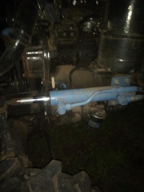

#391 hunteer2
2022-11-02 22:26:43
Válasz lupijani84 #344. hozzászólásáraHeló, abban tudnál segíteni hogy milyen kormány mű és munkahenger kell a szervósításhoz illetve hogy a traktor saját hidraulika rendszerére hol van rákötve. Ha lehet akkor kérek fotókat is :)

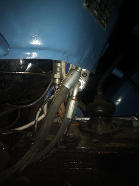

#389 janglij
2022-10-29 14:01:26
Válasz t-16m #271. hozzászólásáraSzia Jani vagyok és érdekelne, hogy mi volt a baj mikor belepufogott a hűtővízbe mert hasonló helyzetben vagyok.Köszi.

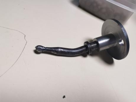

#354 lallleee25
2022-03-16 15:01:07
Üdv.Sziasztok. tudnátok nekem segíteni ? 180-3-asomnak eltört a kardán kapcsolónak a léptető karja..... bont valaki az országban ilyesmit? esetleg hol tudnám legyártatni ? bár mintám sincs mert már hegesztgetve van :/
