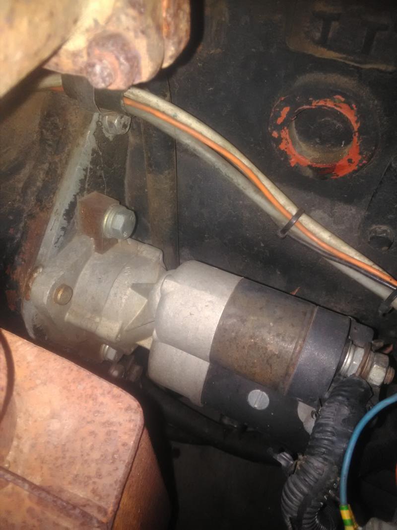

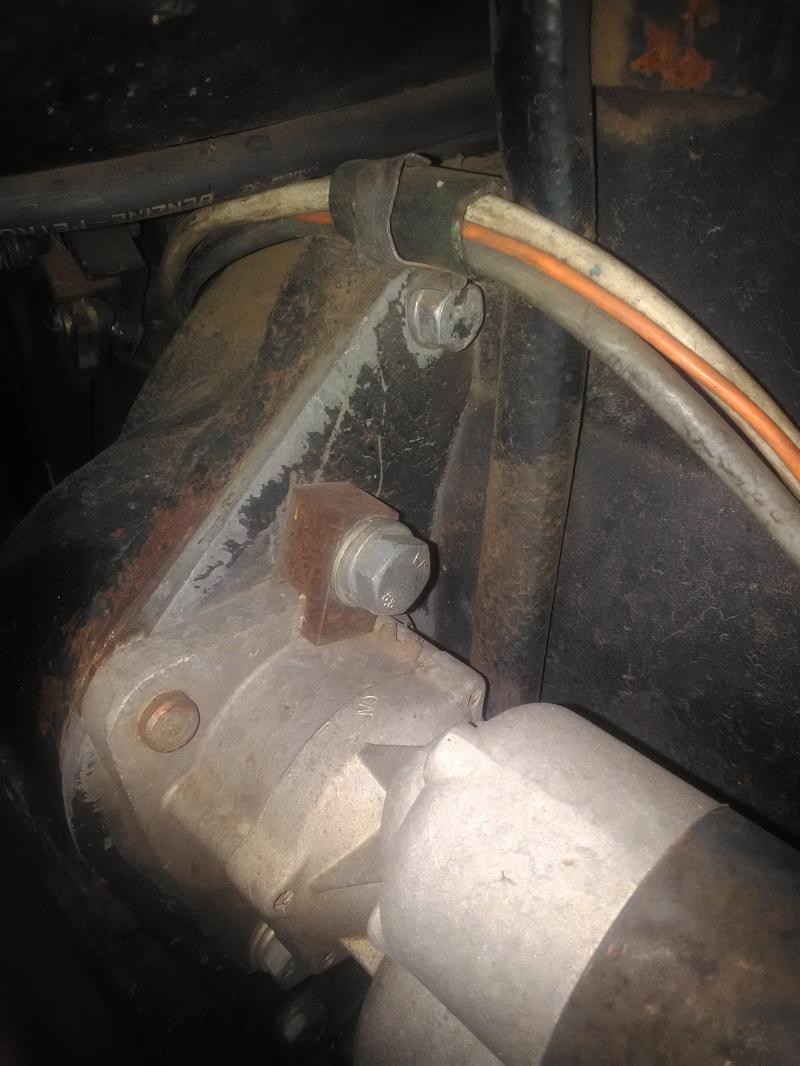

Sziasztok.Sikerült felújítani az adagolómat. Elemek és fejszelepek cserélve, üzemanyag mennyiség beállítva.Most meg az önindítóm megadta magát. Érdemes felújítani, vagy van olyan más fajta ami jó hozzá?

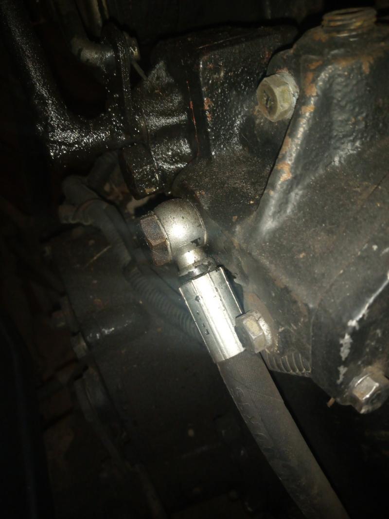

Sziasztok! Megcsináltam az első kerék hatást. Csak szimering baja volt.Egy db volt benne a kettő helyett. Tényleg pofon egyszerű. Bátran neki lehet állni. 2 óra alatt kész lett. Szerintetek az 1 fejes pon-25 eke kicsi lesz hozzá?Mert nekem az van. Vagy 2 fejes inkább?
Válasz lallleee25 #354. hozzászólására

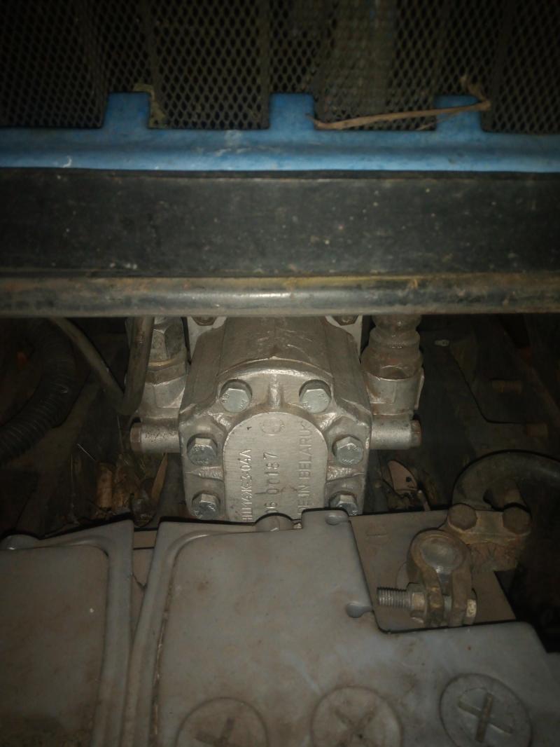

nekem ns14-es szivattyú van fent (MTZ szervó szivattyú) de a kormányt is az viszi. Ha csak hidraulikához akarod használni akkor elég az ns10-es is mert 14-essel gyors lesz.

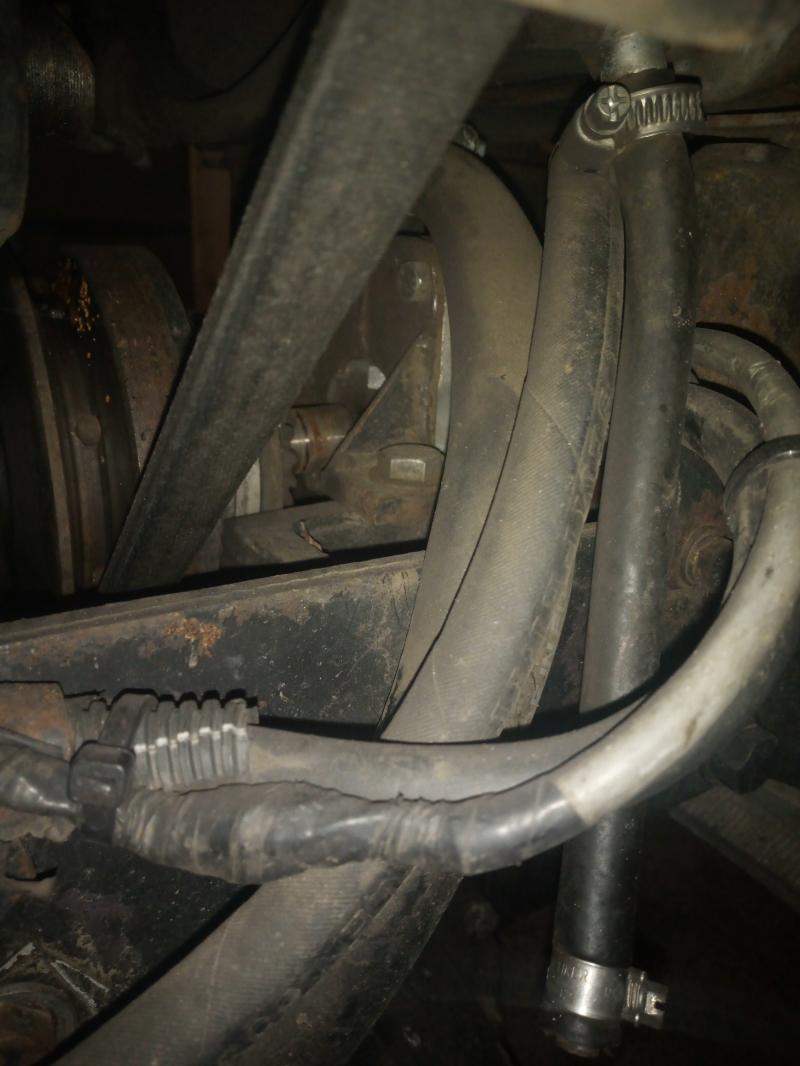

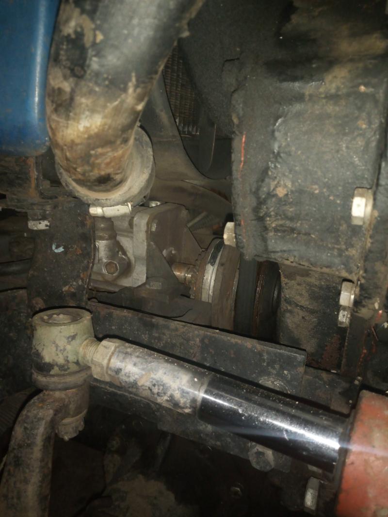

Válasz nagykszabolcs #329. hozzászólásáraElöl a hűtő alá raktam egy ns10-es szivattyút(MTZ szervó szivattyú) némi esztergálós munka Hardy tárcsával kötöttem össze a főtengelyszíjtárcsát és a szivattyút.Az olajat ugyanúgy a váltórol kapja,
