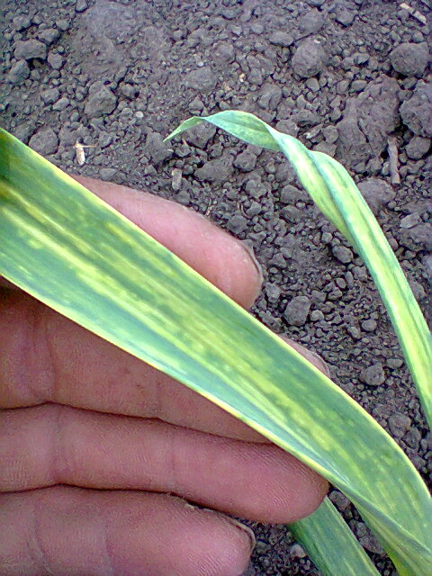

Helló!
Amit a képen lehet látni,egyértelműen mozaik vírus betegség.Nem tudsz vele semmit se csinálni,nincs ellene vegyszer sem,egyedül csak úgy tudsz ellene védekezni,hogy nagyon oda kell figyelni és jövőre ilyen vírusbeteg hagymát nem szabad meghagyni magnak.Ha van rá lehetőséged zöld eladásra simán el tudod adni,ha van rá kereslet.Üdv:F Feri Makóról! smile rolleyes

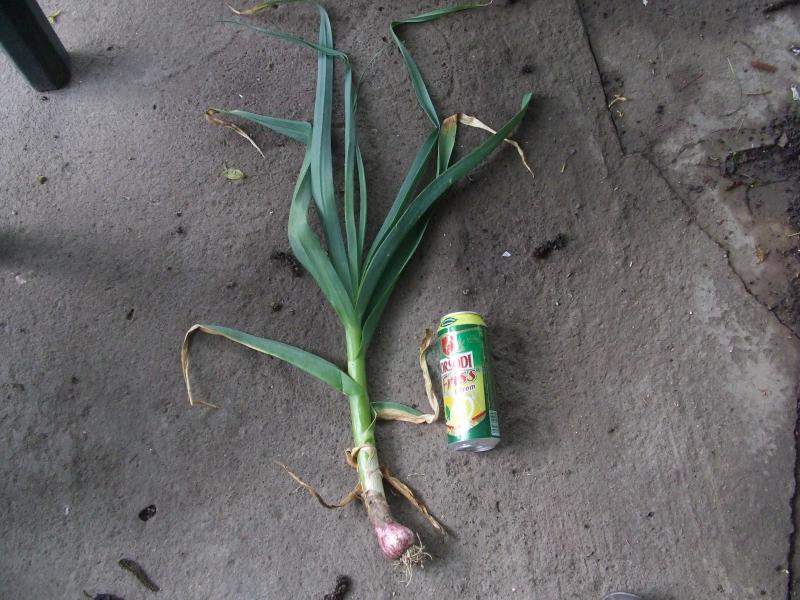

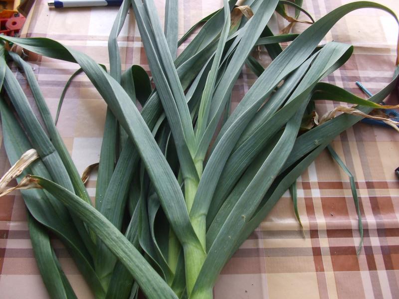

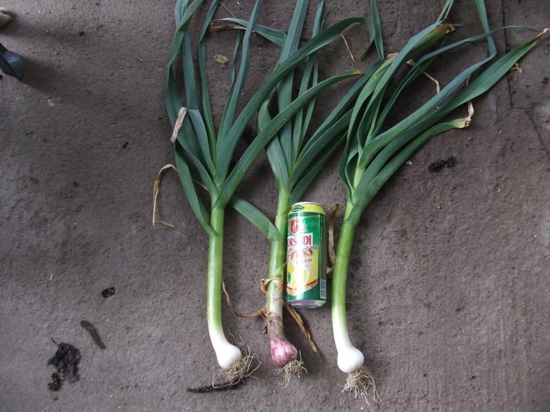

2013-05-07 13:43:25
Ma ép időben jött egy kis eső.
Készítettem képeket a Illico és Sprint fajtákról. smile rolleyes
Illico
Illico+Sprint
késői fagyok után szerintem korrekt lett a lombozat.
Pétisót,MAS-t és Fitohorm lombtrágyákat kapott
Ma megnéztem az összi ültetésü Arnot kezd fejesedni!

#1079 Toby77Norman
2013-05-05 22:09:02
Válasz #1077. hozzászólásra
Hagyma sárga törpülés vírusa (OYDV)
A tünetei levélen sárga csíkok, szaporítóanyaggal terjed de mechanikai
sérülésekkel is átvihető. Ezt találtam Növényszervíz oldalán.

Szép jó estét!
Még nem irtam ide a forumba de sokat olvasgattam,és egy kis segitséget szeretnék kérni foki ügyben.Sárga csikok jelentek meg a levélen,és nem vagyok biztos hogy gomba vagy féreg.és nem akarom nagyon szennyezni a fokit mindenféle vegyszerrel.elöre is köszönöm.

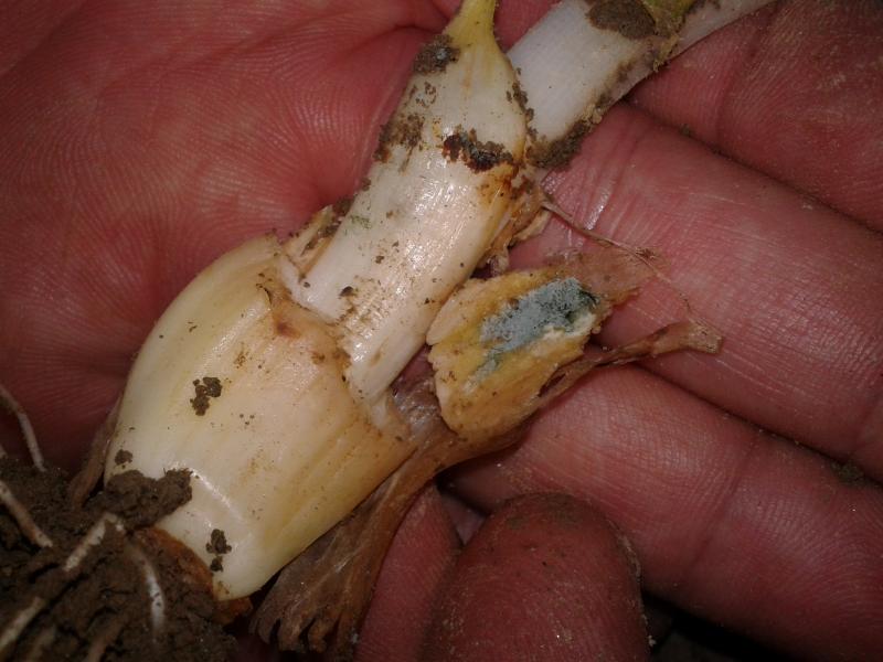

#1074 zsugabubus84
2013-05-04 20:19:27

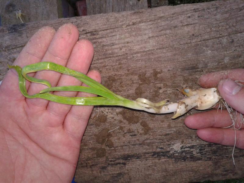

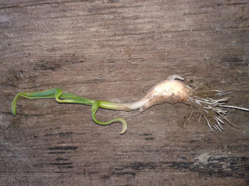

Remélem senkit nem zavarok a sok képpel, de így talán jobban tudtok segíteni. TomkaPál, köszi a tippet, kedden megy neki a rézoxid.
Az első képek egy csavarodott hagymáról vannak, de nincs nyoma benne penésznek vagy kártevőnek. Ezen az elrakott gerezd száraz, szivacsos. A második sorozatban egy csavarodott van, benne kék penész, de a szára nagyon szép egészséges. Ezen a gerezd könnyen szétmálik.
Válasz #1066. hozzászólásra
A fényképek alapján meg Rézoxiddal fujni kéne 2-3 alakalommal .
Növényszerviz fokhagyma védelme Akinek növény védelmis gondja van nézegesse az alábbi linket
Nem rég beszéltem novenyszervizzel telon . Egyrészböl csavarodhat kártevök miatt egyrészt meg a hirtelen meleg miatt. a kártevös dologra Danadim Progress !

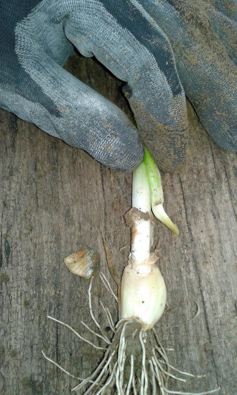

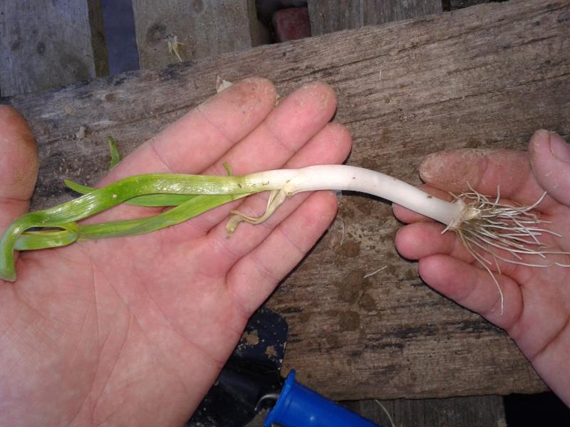

#1066 zsugabubus84
2013-05-02 18:24:59
Bocs, a képek mindig lemaradnak. Elfelejtek kattintani :)

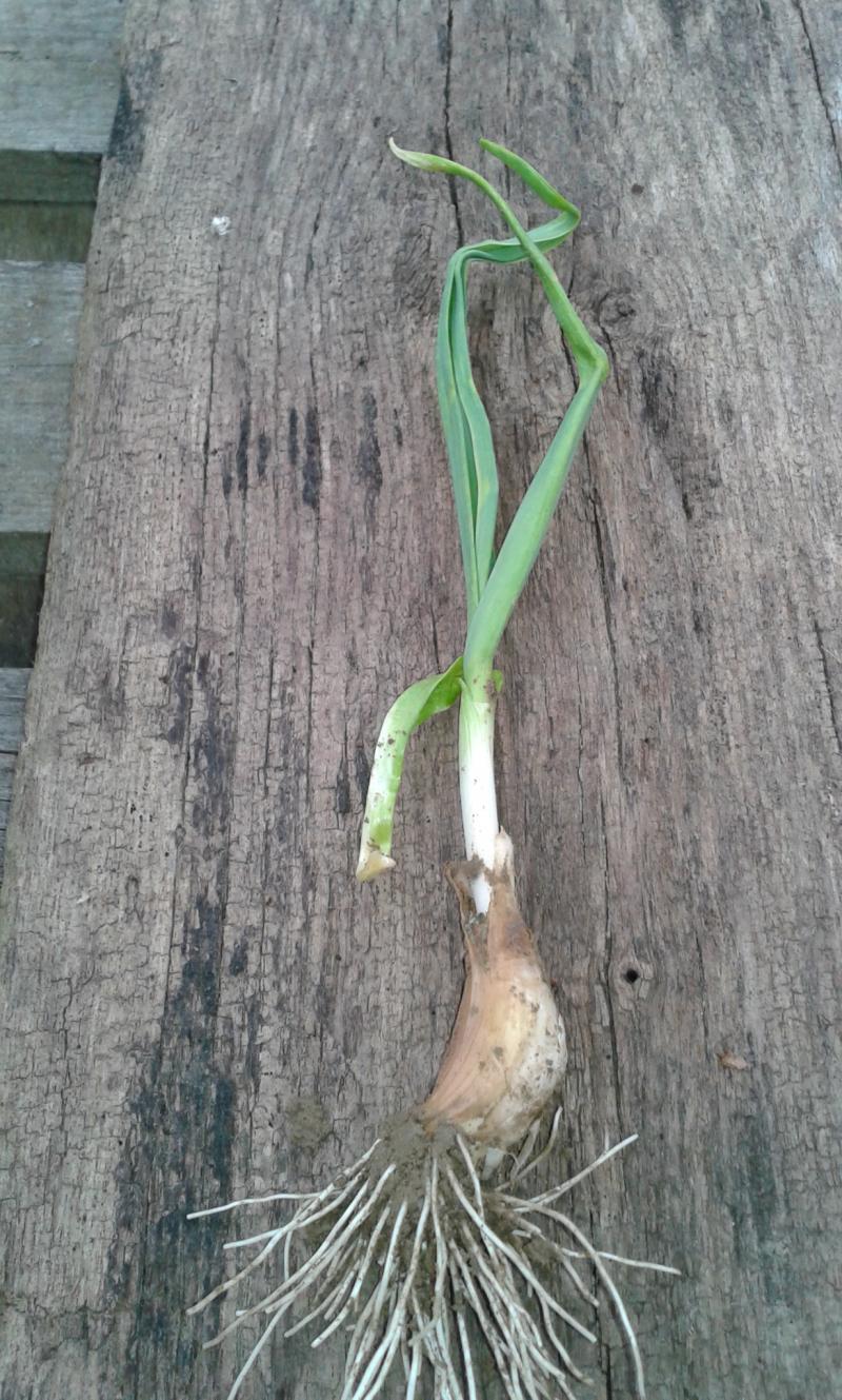

#1065 zsugabubus84
2013-05-02 18:20:07
Hello!
Segítséget szeretnék kérni.
Tavaly ősszel vettem arno-t a H-T-I Kft-től. Sajnos az időjárás miatt nagyon későn tudtam elrakni, mint már írtam lentebb írtam. Április 16 és 22 között. Nagyon sokat kellett válogatnom, mert voltak, amik már penészesek voltak. Amit elraktam annak nagy része már hajtott a zsákban.
Nedves, meleg földbe sikerült raknom, így már egy hét alatt kibújtak. Viszont nagyon sok beteg, a képeken látható módon. Ennél rosszabbak is vannak. Egyet kiszedtem és annak a gerezdje a felső részen szétmállott, és kékes volt (balra látható a kis darab).
Mi a megoldás? Minden beteget ki kell szednem? Az rossz lenne, mert kb. 40%-ról van szó. Mi lehetett a gond? A tárolás? Vagy az, hogy már hajtott amikor a földbe került? vagy a földben van valami? Amikor ősszel vettem az arno-t, akkor már kb 2-4%-a meg volt puhulva, lekvárosodva, azokat amennyire tudtam kiszedtem.
Előre is köszi a válaszokat.
