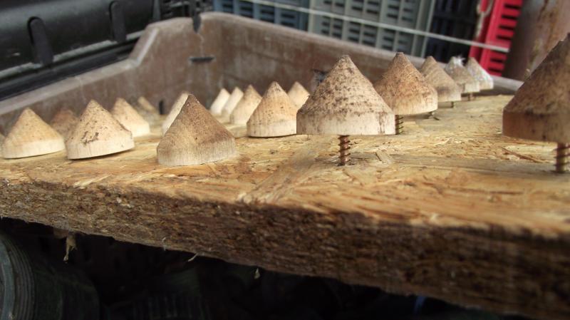

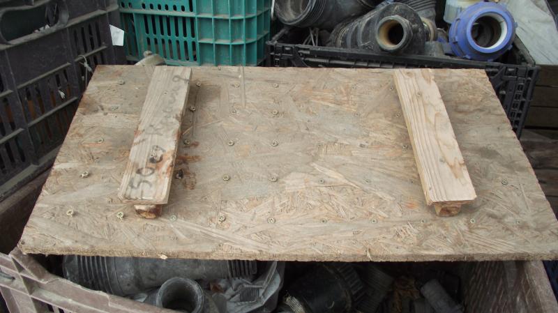

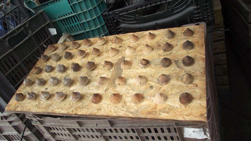

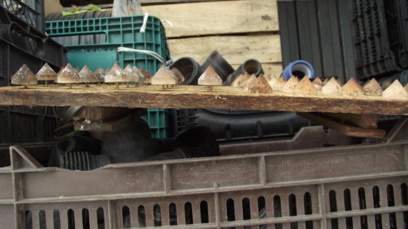

A lyukasztót én nem baszkuráltam túl érdekesre egy cserép lécre rá szögeltem a egy sorra való hatos meg nyolcas anyát a hatos van alul ez hagy mélyedést Igy igaz egysorával lehet fúrni de halad
A tálca töltéshez mi klassman ts 3 as finom tőzeget használunk itt is megvan tömörítve csak kézzel újjal van meg nyomkodva ( ne kérdezd hogy, én nem szoktam ezt a részt csonálni, buzi nagy tehénkötő mancsaim vannak az ilyen finom munkához nem igazán alkalmas ) de haladnak vele gyorsan
A magot betakarni meg marosihomokot használunk avval van megszórva
#1362 bali
2019-01-10 18:08:16
Válasz máris szomszéd #1361. hozzászólásáraKöszi szépen.....én is tompábbra gondoltam és valamennyivel rövidebbre is, jó lenne tartani a 1 cm körüli mélységet.

Válasz máris szomszéd #1360. hozzászólásáraÁtmérő 2.5 cm, a henger a kúpig 0.5 cm a kúp 1.5 cm.
Én nem csinálnám hegyesre levágnák a hegyéből,hogy szélesebb lyuk véget csináljon (nem az enyém).

Válasz máris szomszéd #1358. hozzászólásáraEzek a kis fahegyek hány centisek?

Válasz bali #1357. hozzászólásáraAzért vannak távolabb a felén,mert tökmag volt vetve utoljára,lenyomod megfordít újra lenyomod.
Balástyán csinálja egy ember de drága,meg lehet otthon is.

Válasz bali #1355. hozzászólásáraFogsz egy osb lapot rájelölöd a lyukközepeket csináltatsz fából kis kúpokat azt felcsavarozod az osb pont passzol a tálcához. A többit érted gondolom majd csinálok képet.

Válasz Szalai A P #1354. hozzászólásáraA vetés mélységét is ezzel szeretném valahogy kiküszöbölni.....ti hogy csináljátok a vetési folyamatot? Mivel csináljátok a lyukakat a magvaknak?
Mi megtöltjük a tálcákat tőzeggel, egy másik tálcát belenyomunk ezzel tömörítve a tőzeget, majd ismét feltöltjük tőzeggel. Aztán egy fapálcikával megpróbálok hasonlóan mély lyukakat fúrni, aztán vetés és végül beszorjuk finoman tőzeggel.

A kelés a vetés mélységétől meg a hőfoktól függ leginkább Ha jól el van találva a lyukasztó durván két mag mélység azt marosi homokkal sikig megszórni
A hőmérséklettel meg játszani kéne igazság szerint a káposta karaláb a csírázásnál kisebb hőt kíván mint a kelésnél meg ugye legyen mindig vizes
Ha minden fasza akkor kettő max három napra ki bújik
