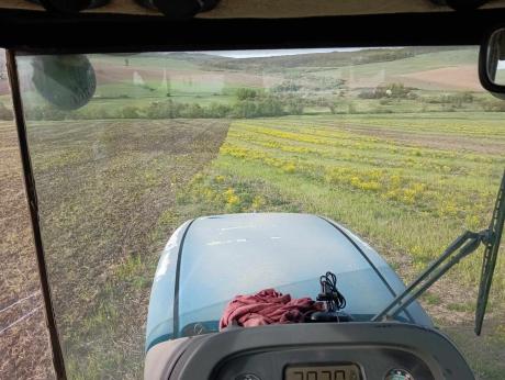

Az Avaran már egészen jó mulcs masína, 8kapa tengellyel van szerelve és combosabb kapákkal, de a zenitje ezeknek a Topline Super!
Szemre kívülről mindegyik olyasmi vagy hasonló, de kb semmi közük nincsen egymáshoz.
Első kettő 6-8cm, másik kettő 10-12 cm kapaosztásokkal van.
Nekünk a 12-es osztású van, direkt ilyet akartam. Lúdtalpakkal gyönyörűen, teljes felületén kivág mindent, és 0.5 centinként lehet adagolni a munkamélységet rajta.
Jövőre ha olyan lesz az esztendő, le cserélem egy 8-9méteresre, szóval eladó lesz ez a 6-os.

Válasz eperkacs #7582. hozzászólásáraLétezik a multiva palettán:
Crossline
Optima
Avarán
Topline Super XL
Sőt még korábban volt Topline Cross is, ahol is az egyik gerendán crossboard simító volt a kapamező között.

Ez is tarló, csak tavaly tavasszal, mert előző ősszel feszt csak esett 23-ban.
Válasz eperkacs #7576. hozzászólásáraŐsszel is húztuk sokat, aprító hengerezett napraforgó tarlón, búza vetés elé. Egy sor hántás, rá a műtrágya majd még egy sor finish munka.
12 centit így simán lehetett vele csinálni, jó minőségben.
Azért ha vastag a búza paplan azt képes meggyűjteni, de amúgy erős mulcsban is gyönyörűen dolgozik. Legalábbis a 12cm osztású, a 10-es biztosan szűkebb.
