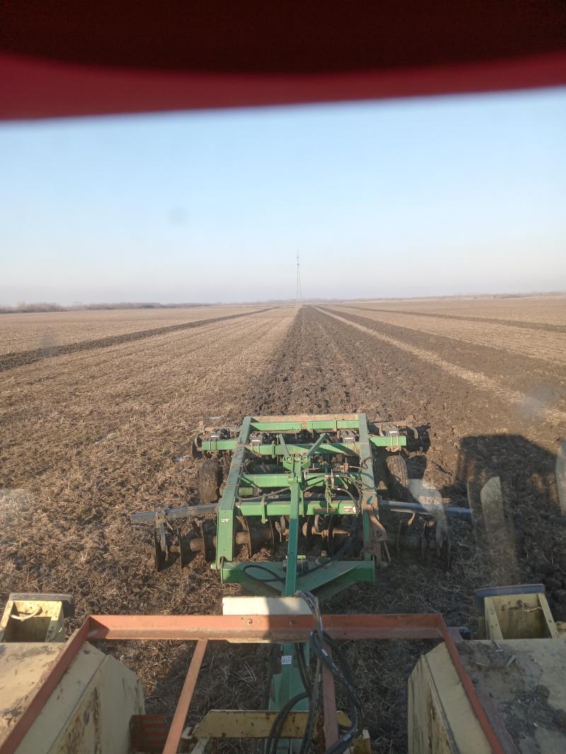

Válasz termelo #7612. hozzászólásáraMilyen tárcsát húztál az őszön?
Válasz mtz1221 #7614. hozzászólásáranem tértem vissza, uff kérdezett a legelőről ezt meg korábban kérdezte valaki milyen lett és most jártam arra.
Lettek új területek+gépek azzal foglalkoztam, dolgoztam...
Válasz termelo #7608. hozzászólásáraElfogyott a cucc, hogy visszatértél közénk ?
Válasz termelo #7612. hozzászólásáraA fajta egyébként véletlenszerűen egyezhet de nem tudom melyikbe mi van nekik
Válasz Radocz #7611. hozzászólásáraNem, én nem szántok sőt októberben kapott 1 tárcsát 10 cm-en.

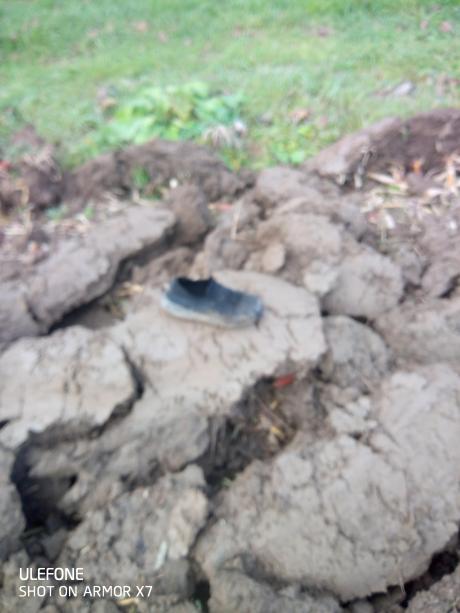

Válasz termelo #7608. hozzászólásáraszarabb terület:
jobb oldal szántott full-full-full technológiás,
bal oldal "saját márkás" gomba-lombtrágya kutyafaxa nélkül eddig 100 pár ezer költséggel
a következő 3 kép összeér, látszik, hogy eltűnik a repedés ahogy átmegyek a szántottból a sajátomba:
