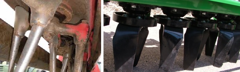

A kapás elvileg tovább bírja a kopást, bár úgyis a hosszirányú kopás lesz a baj előbb utóbb, már nem tudod addig leengedni h csináljon valamit.

#240 Sanyee
2015-02-22 19:47:36
Használt forgóborona vásárlás előtt mit kell alaposan átnézni egy ilyen munkaeszközön?
Illetve van ebből pálcás és kapás kivitel is. Melyik a jobb?
Közép kötött talajra, lassú haladás mellé, a lehető legjobb magágy előkészítéshez való kéne.

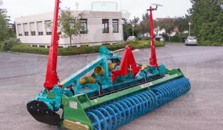

#225 .Feco.
2014-04-12 07:36:06
Válasz #224. hozzászólásra
ez: Franquet syncrospire
#224 Sanyee
2014-04-11 23:02:59
Válasz #223. hozzászólásra
Szöveg lemaradt.
Szóval forgóborona után milyen henger hagy maga után ilyen nyomot?
Egy kép jó lenne a hengerről.
