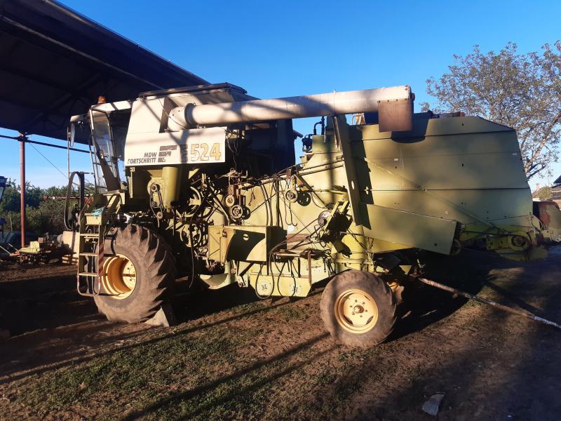

Kedves fórumozók. Legnagyobb sajnálatomra eladásra kerül 1989/4 havi E524 kombájnom. 2001 óta dolgozik nálunk. 2011-ig évi 100ha gabonát vágott, majd 2011 től csak a saját gazdaságban 30ha aratott búzát, napraforgót, borsót, facéliát.Youtubon btk1986 név alatt láthattjátok.
A kombájn 2017 ben sokminent kapott: Új Schumaher prodrive 85 kaszahajtás, SCH váltott kasza és SCH kaszaujjak. A bedobóujjak már Newholland tipusúak, egy ponton könnyítettek hogy ha törik berántsa a konzol csigába. Már nem szemcsapágyas a bedobóujj hanem a a modern kombájnokból ismert müanyag csapágyas.2019 ben munkahengerek karmanytúzva. A kombájnhoz van mégegy vágóasztal felszedőujjakkal facéliához. Vágóaszatal kocsi 2018 ban kapott új gumikat.
Akkor a kombájn tényleg.
A ferdefelvonót megcsináltuk 2x25 ékszíjhajtásra, már nem a nyagylánc csörög, meg ne rángassa az új kaszámat. Persze minden megvan hogy a kukorica asztalt hajtsa. Emelőmunkahengerek 2 éve felújítva, még eredeti DDR cuccokkal. A kombájnban még sok csapágy DDR. Ládacsapágyak következnek cserélni, melyhez adom a DDR kupos csapágyakat. A tisztító mahkihordó, szelelő kalászkihordó magtartály csapágyai, az elmúlt 3 éveben cserélődtek.Tavagy tisztító össszes szilent cserélődött. 5 éve kapott új variátortengelyt, agyat, még eredeti külső belső szíjtárcsát bajáról. Tavaly kapott dob külső és utánverő belső szíjtárcsát és mindkettő új agyakat. Tavaly megvettem bele az eredeti Apem 3A nyomógomokat gumiharangal a joystikba. Akkor még ugy terveztem legalább 10 évig nálam arat. Idén kivettük a motorját, második hengernél a víz árment az olajba, de kapott új hüvely, grafitos dugó, mozgócsapágysort, főtengely szép benne, hengerfejtömítés, porlasztó, nyomástartószelep, szelepszárszimenringet, ami majdnem eredeti. Mindenhovaúj tömítéseket, olajtér vírtér, olajhűtő. Adagolót tavaly nézték át Bcsabán.
A szecskázóz eredeti Warnwer kuplungja indítja, amit áttekercseltem 24V 3,5A 0,65mm tekercsre, így nem ég össze minden szezonban, azóza gong nélkül mennt. A szecskázó a gép végén van, vágóasztal kocsihoz ne kell semmit csukni elfér mögötte. Szalmarakáshoz elég a terelőt áthajtani, ami szerszám nélül JD mintára könnyen nyitható ha bezabál a hátulja. A szíjfezítőket elkeztem autómatára átalakítani. A kombájnhoz minden tengelyból és szíjtárcsából van tartalék nem kell boltba menni. Mondjuk van tartalék szecskázó, váltó, hátsó kerék, komplett dob, utánverő, 3 széria gazválasztó. A gépnek van egy 6 soros NAS adaptere (youtubon látható) 3 kerekes vágóasztalkocsival. Munkalámpái 48W 16 ledes szúrók.
Hirtelen ennyi jut eszembe, ha valakit érdekel válaszolok bármire, én vele terveztem az idei nyarat learatni.
Képeket hamarosan rakok fel, de küldök privátban is.
