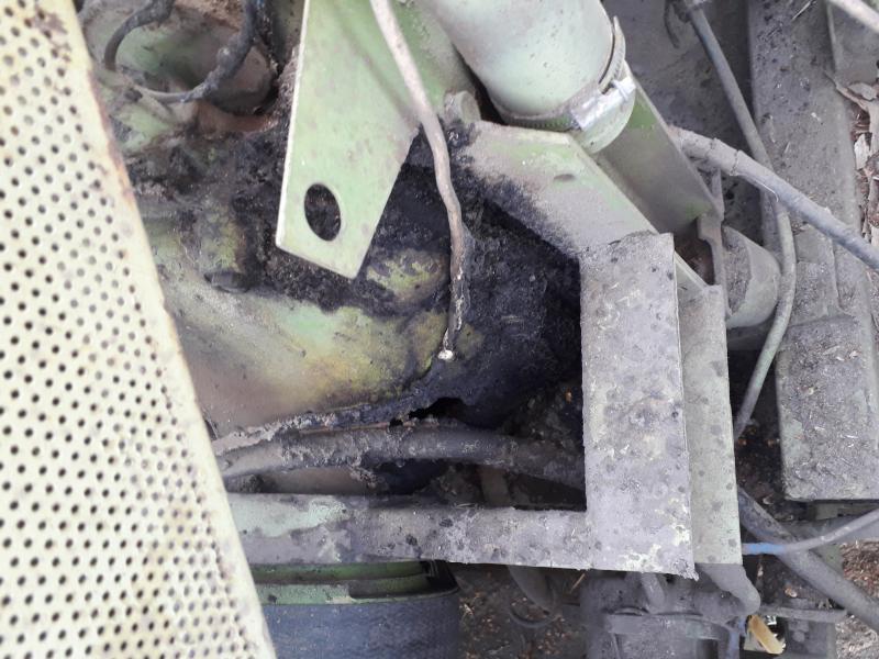

Valaki írna valami ötletet miért tekeri fel a ferdefelhordó felső tengelye a napraforgót?
