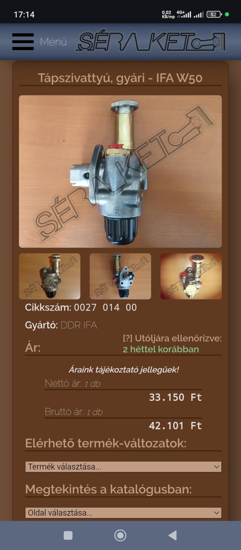

Az IFA teherautó (w50) , a traktor (zt) illetve a kombájn (E512) tápszivattyúja azonos?

Hol és milyen tápszivattyút érdemes venni a kombájnra? Ami azért el menne pár szezont!?

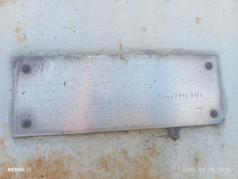

Meg lett az alváz és motorszám is, illetve a géptábla is,
Válasz medikus #4938. hozzászólásáraBocs. Belekavarodtam, hogy a képek kihez is tartoznak.
Válasz jaromiv #4934. hozzászólásáraNem én raktam fel! Az enyémben rendesen csak az alváz szám van ütve!

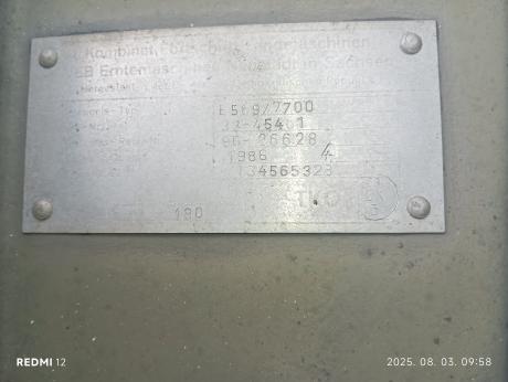

A fortschritt géptábla adatai
1. sor Erzeugnis Type Terméktípus
2. sor Type Nr. Típus szám
3. sor Erzeugnis Reg Nr. Termék rajzszáma
4. sor Baujahr / Quartal Gyártási év Negyedév
5. sor Schl. - Nr ELN Szériaszám, gyártási szám
6. sor Masse kg. Súly
Ebből az 5. lenne az alvázszám. (124565323)

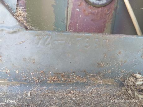

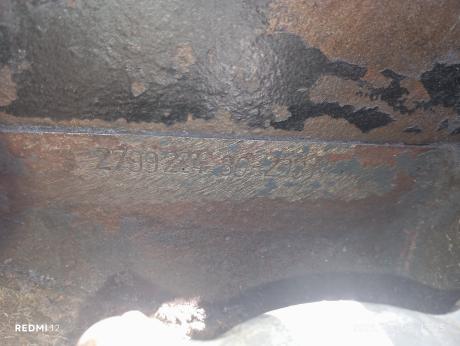

Ezek közül melyik az alvazszám? A ferde tartója feletti lemezbe nem látni semmit
Válasz LovasTomy #4926. hozzászólásáraElvileg az alu táblán is rajta van,jobb oldalon a fülke mellett!
Válasz medikus #4925. hozzászólásáraKöszönöm! Esetleg azt is meg tudod mondani hány karaktert keressek illetve csak szám vagy betű is?
Válasz LovasTomy #4921. hozzászólásáraAlváz szám a jobb oldali ferdefelhordó felfogatásánál van a lemezben! Motorszám a blokkon,belül az adagoló mögötti alu táblán!
