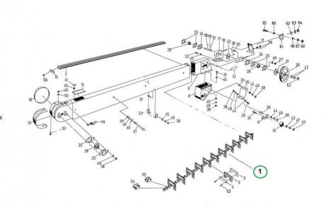

Bocsi elírtam a magfelhordo láncot cseréltük ki és még mindig a ventilátorhoz szorodik a szem
Válasz sanyi179 #4411. hozzászólására Az alsó rostád megfelelő ? vagy nincs elrakódva?
Válasz sanyi179 #4411. hozzászólásáraAkkor a magfelhordó kanalas láncot cseréld ki!!!!A ferdefelhordónak semmi köze oda!
Üdv. A ferde felhordo láncot kicsereltem és még mindig a ventilátorhoz szorodik a szem mi lehet a baj?

Válasz medikus #4405. hozzászólásáraSajnos tudom... Zusammen 240000netto...
Válasz csoppika #4404. hozzászólásáraEgyben szoktuk cserélni!
Válasz medikus #4403. hozzászólásáraHa szerencséje van, csak a lapátok...
Válasz sanyi179 #4402. hozzászólásáraKanalaslánc defekt!
Válasz Gyurkesz1 #4401. hozzászólásáraŐszi árpa közepes termést ígér még a felhordo láncra tippelünk
