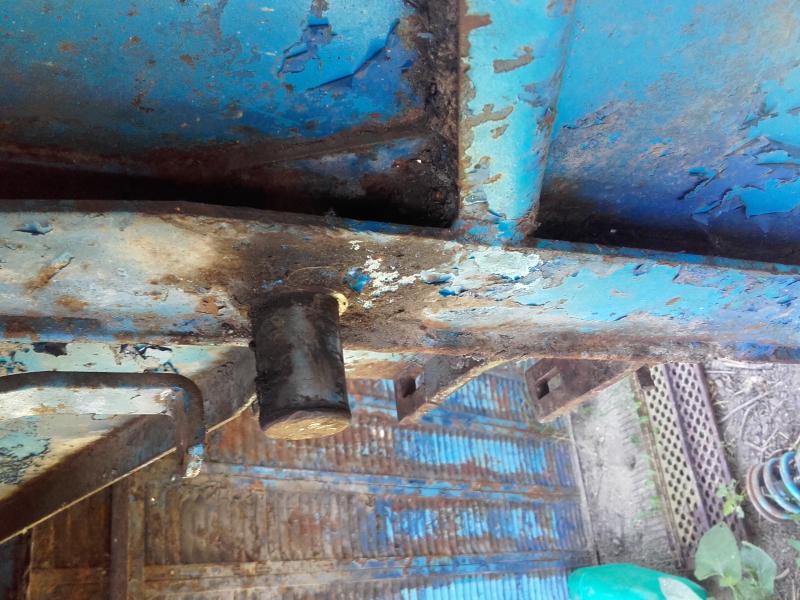

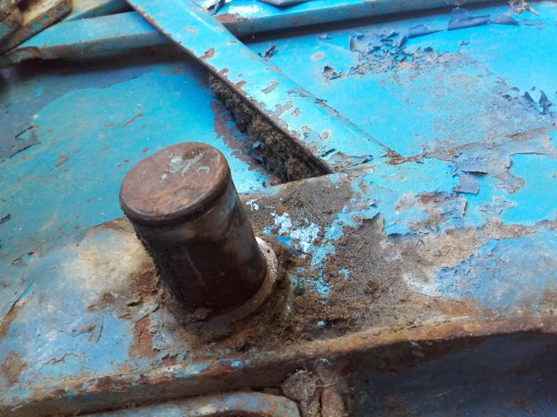

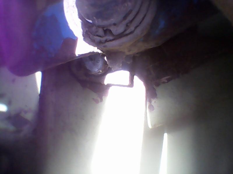

Válasz csoppika #4097. hozzászólásáraHmmm. Az a csap marad a kasznin... Nem fog lejönni... Ha le is jönne... Akkor is csak belülre Ha nincs ráfoltozva, mint az alkatrész kombájnon...
Válasz medikus #4088. hozzászólásáraEgy kérdésem lenne: Ami csap a kasznin a vágóasztal bekapcsoló spanolót tartja, az csak hegesztővel cserélhető, ugye? Most átraktam a bontottról kompletten a kart, mert a perselye a réginek kuka, a zéger nincs is rajta...a helye sem már... Most megpróbálom hegesztővel alátéttel a helyén tartani... Kikapcsoláskor akkorát csattan, meg lifeg, hogy beleér ebbe-abba... A spanoló is azért repedhetett el

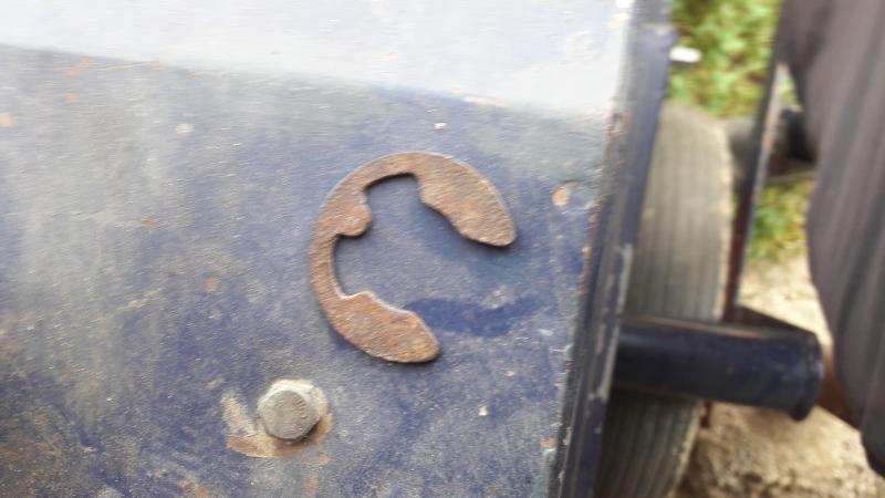

sziasztok a képen láthTó biztositó gyűrűt ahol bekel szálni a gépbe azon a felén találtam leesve de sehol nam találom a hejét hátha valaki tugya hol nézzem meg

Válasz medikus #4099. hozzászólásáraItt ez van... Ha lenne is csavar, befele tudna csak menni...
Válasz csoppika #4097. hozzászólásáraEz ni!Csak a fény miatt nehezen látszik!

Na megnéztem nem az űlésbe való valahonnan kintröl esett le mert kéj szinű de hogy honnan

SVálasz gabika82 #4089. hozzászólásáraÉs ha igen mi a mérete

Válasz dr.T #4086. hozzászólásáraAbban sasszeg van!
Válasz gabika82 #4085. hozzászólásáraÜlés!
Válasz gabika82 #4085. hozzászólásáraLehet hogy az alyto amin csuszik kerek ahhoz tartozik.
