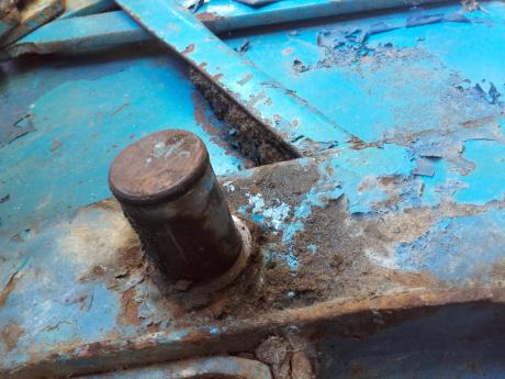

Válasz csoppika #4097. hozzászólásáraHmmm. Az a csap marad a kasznin... Nem fog lejönni... Ha le is jönne... Akkor is csak belülre Ha nincs ráfoltozva, mint az alkatrész kombájnon...

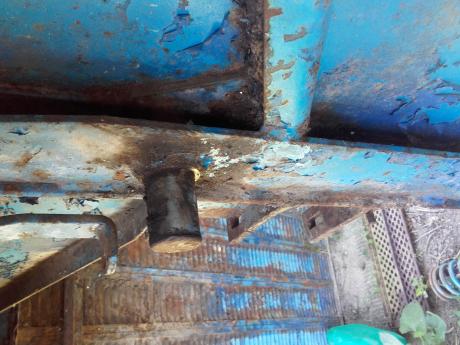

Válasz medikus #4088. hozzászólásáraEgy kérdésem lenne: Ami csap a kasznin a vágóasztal bekapcsoló spanolót tartja, az csak hegesztővel cserélhető, ugye? Most átraktam a bontottról kompletten a kart, mert a perselye a réginek kuka, a zéger nincs is rajta...a helye sem már... Most megpróbálom hegesztővel alátéttel a helyén tartani... Kikapcsoláskor akkorát csattan, meg lifeg, hogy beleér ebbe-abba... A spanoló is azért repedhetett el

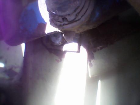

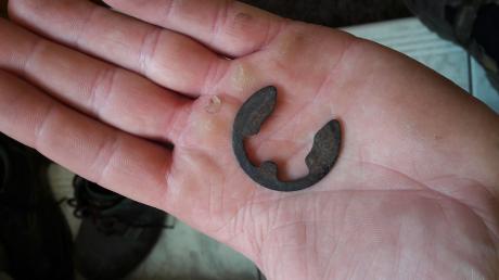

sziasztok a képen láthTó biztositó gyűrűt ahol bekel szálni a gépbe azon a felén találtam leesve de sehol nam találom a hejét hátha valaki tugya hol nézzem meg

Válasz medikus #4099. hozzászólásáraItt ez van... Ha lenne is csavar, befele tudna csak menni...
Válasz csoppika #4097. hozzászólásáraEz ni!Csak a fény miatt nehezen látszik!

Válasz gabika82 #4090. hozzászólására6309!
Na megnéztem nem az űlésbe való valahonnan kintröl esett le mert kéj szinű de hogy honnan
Válasz gabika82 #4089. hozzászólásáraMester.

Ha telóról, és "okos" telefon, akkor keress valahol WIFI hozzáférést, és töltsd le ott a telóra SD kártyára. Ott mindent megtalálsz...
SVálasz gabika82 #4089. hozzászólásáraÉs ha igen mi a mérete
Rendben köszönöm mégy annyi szeretnék kérdezni hogy ugye van a 12 esbe a dobcsapágy meg a utóvető csapágy meg a menet variátor tengelyen a csapágy ezeknek mind két felén ugyan az a csapágy mérete?
Válasz dr.T #4086. hozzászólásáraAbban sasszeg van!
Válasz gabika82 #4085. hozzászólásáraÜlés!
Válasz gabika82 #4085. hozzászólásáraLehet hogy az alyto amin csuszik kerek ahhoz tartozik.

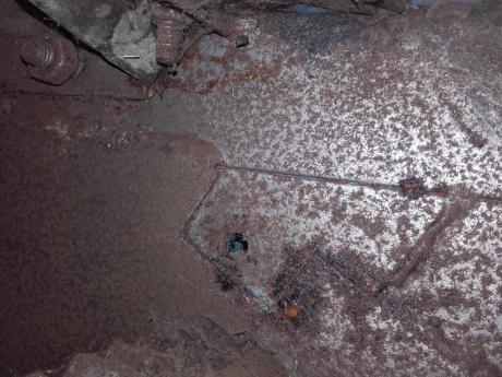

Válasz csoppika #4079. hozzászólásáraHegesztés,belül erősítéssel!
Válasz lorant90 #4081. hozzászólásáraElvileg!De itt nem jó!
Válasz csoppika #4079. hozzászólásáraRepedes megfekezesere jo ha megfurod vekony furoval a repedes veget
Válasz csoppika #4079. hozzászólásáraHa reped az veszelyes ,a vegen azt veszed eszre h elhagytad . Enyemen is odavannak a felfogatasoknal . Jovore kiszedem oket es atfoltozom . Hozzaferheto helyen van neked egyebkent ??
Srácok. Szalmaládát szokták hegeszteni? Pár napot kihúzhat így? Az egyiken fut a repedés...
