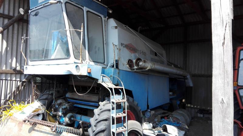

Sziasztok !
Mi a véleményetek szerintetek neki merjek állni gabona dobkosárral , dob belemezelés nélkül kukoricát / napraforgót vágni ? ( dob lassítót raknák fel , rostát mindenképpen cserélnék ) + még be lemezeljem a szalmarázó ládákat ? ( nem sok aratni valóról van szó 3 hektár napra és 2 kukorica )
Sziasztok.
Ha esetleg valakit érdekel, van egy 512-es eladó, jó állapotban, 4 új gumival, két asztallal, szállítókocsival, kihasználatlanság miatt. Gépszínben tárolt.I.á:1.300.000ft Valamint van egy MBP6,5-es pótkocsi szintén szép állapotban eladó. 1.200.000ft. 70/457-0148
Üdv:Laci
