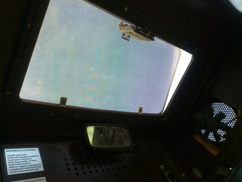

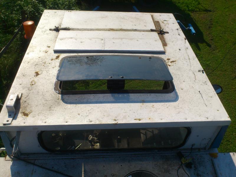

Válasz Ares 826 #2788. hozzászólásáraAz üveg tetejét le lehet festeni ugyanúgy fehérrel, mint eredetileg a tető.Becsukni is be lehet.Ám a lehetőség hogy kinyissa az ember így viszont adott.Tehát mindenképpen jobb mint előtte mert opció.Ha kell kinyitod, ha nem becsukod.Érted.
Válasz medikus #2780. hozzászólásáraMég csak kézből játszadoztam a tükörrel, mert a felfogatását meg kell oldjam, de azért jobb, mert a belső tükröt feljebb tudom tenni, ha nyitva a tetőablak, s így a hátsó ablakból pont úgy látok vele mintha felállnék és hátrafele kinéznék az ablakon.Kb 1 m látszik így a gép farából.

Válasz Hogel #2789. hozzászólásáraHa nem fested le megdöglesz majd a melegtől.

Válasz rsándor #2785. hozzászólásáraPont a feje tetejére fog sütni a nap, szinte egész műszak alatt!
Válasz rsándor #2785. hozzászólásáraOlyan lesz,mint kotlóstyúk fészekben ülni!
Válasz Hogel #2784. hozzászólására És a por???
Válasz Ares 826 #2783. hozzászólásáraHát legalább elmondhatom, hogy az enyém az egyetlen napfénytetős 512 es a határban :)
A kipufogógáztól félek, hogy a szél vajon nem veri e be...
Válasz Hogel #2779. hozzászólásáraEz biztosan jó ötlet volt???
Válasz Hogel #2781 hozzászólásá
Szerintem felesleges,akkor inkabb tegyel ra 2 kamerat a hatuljara ha annyira nem erzed a farat.
Válasz Hogel #2779. hozzászólásáraÉs innen látod a hátulját?Képet kérünk,mivel látsz többet,mint a bent levő tükörből!
Na hát én beaplikáltam.
Nem rossz.
Válasz Hogel #2773. hozzászólásáraBicikli km óra a szalmarázó ékszíjtárcsájára és már látod is bentről hogy mennek-e a ládák. Ha rendre rakod a szalmát nehéz észrevenni :) Szecskázó ha fújja azt jól látni a tükörből .
