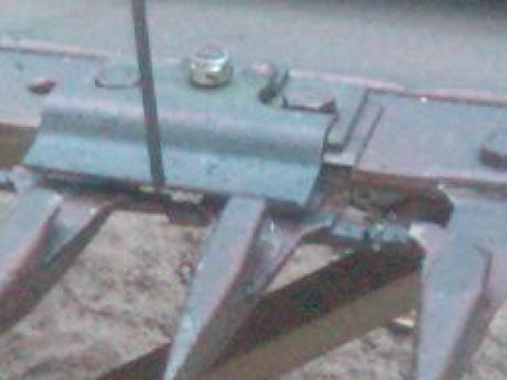

#2031 dr.T
2015-12-20 18:44:09
Válasz Cutler gazda #2031. hozzászólásáraNekem soha nemvolt problemam vele,nagyon okos talalmanny az az undorito hézagolos szar elodje utann.
#2030 Cutler gazda
2015-12-20 18:40:34
Válasz dr.T #2028. hozzászólásáraDoki akkor a tiéd is olyan szar ha már a medikokos okoskodik
#2029 dr.T
2015-12-20 18:39:14
Válasz Cutler gazda #2023. hozzászólásáraNem emlekszem en se mar ra pontosan de szerintem is dragabb,de kitudja mert ugyan azt a magyar utangyartott alkatresz veszed meg mindenhol,nekem is magyar volt es nem volt vele gondom,azt hidtem majd 1 ora utann lelazulnak az anyák,de meg csak utanna se kellet huzni csak szezon elejen.
#2028 Cutler gazda
2015-12-20 18:37:27
Válasz medikus #2027. hozzászólásáraAkkor vlhogy én marha jó szar utángyártottat vettem mert az enyémen már 5 éve úgy van szóval
#2027 dr.T
2015-12-20 18:36:19
Válasz medikus #2026. hozzászólásáraMind viszzavasnal pont azert irtam ha gorbe az asztalod nemtudod rendesen beallitani,es akkor szerinted melyik az egyszerubb mod,hogy kicserelem duplaujjasra,ha mar koltenem kell nemfogok kolteni arra ami mar amugy se a legjobb megoldas,azzal nemirtal ujjat,hogy miert raz be a kasza,azt meg en arulom el,hogy a 14 soha az eletbe nemkellet hozza nyulnom a dupla ujjashoz,meg mikor a masik is meglett csinallva utanna mar ra se kellett neznem,szerintem ha utanna szamolsz ez mar eleve megeri az ido es a penz raforditast,ense veszekedni akarok,de azert azt bekell vallani,hogy a dupla ujjas sobb megoldas es azt se mi dontjuk el,hogy kinek draga meg kinek nem,mert itt szerintem a tapasztalatok megosztasa a lenyeg nem pedig az,hogy vitatkozzunk azon mi a draga.
#2026 medikus
2015-12-20 17:36:35
Válasz Cutler gazda #2023. hozzászólásáraAz annyit is ér!Bili lemez,a lehúzás után pájszer vassal kell visszagörbíteni ha kiakarod húzni a kaszát.Magyarul NEM RUGÓZIK!
#2025 medikus
2015-12-20 17:34:14
Válasz dr.T #2024. hozzászólásáraHogy eláruljam neked,azért ráz be az asztal,mert életlen a kaszád!Nem beszélve a kasza és állópenge közötti hézagról.De még mástól is beráz,és olyankor van az,hogy a 12-es vagy letépi a kaszafejet,vagy 14 es kitépi a villatengely támasztékát. Tudod a könyv azt írja!!! Az aratás alapfeltétele a jól beállított kasza!!!!!De nem vitázok én ezen,mindenki annyit költ,amennyit a pénztárcája megenged.Az árpa aratása,főleg a tavaszi kifejezetten igényli a jó beállítást,még a te megoldásodon is,mert a le nem száradt alsó pálha levelek természetesen beszorítják a kaszát.Ezért kell jól beállítani.
#2024 dr.T
2015-12-20 16:14:14
Válasz Cutler gazda #2023. hozzászólásáraHat azok a leszoritto is nagyon jo dolog,azt csak ajanlani tudom.
#2023 dr.T
2015-12-20 16:13:03
Válasz medikus #2022. hozzászólásáraHat azert a dupla ujjas sokkal jobb,mert ha kicsit gorbe is az asztalod akkor a szimpla ujjasat muveszet beallitani,mert az eggyik vag a masikon meg csak nyúzolja a szarat,abban meg nincs igazad,hogy ugyan olyan jo mindt a dupla,mert mikor foleg az árpanal mikor mar kezd feljonni a harmat beszomott razni az asztal,ezzel akkor meg mindig arathatsz,azert csinalltam att a masikat,mert nekem mikor vettem a 14 akkor mar dupla ujjas volt es az lehetett mar vagy 10 eve
#2022 Cutler gazda
2015-12-20 14:56:57
Válasz medikus #2022. hozzászólásáraDe a nem eredeti az meg 2700 forint
#2021 medikus
2015-12-20 13:59:57
Válasz vasvarikriszta #2021. hozzászólásáraÁllítható kasza leszorító!Kell belőle 11 darab.Az eredeti 5000!
#2018 medikus
2015-12-20 13:32:18
Válasz vasvarikriszta #2017. hozzászólásáraEz az egyszerűbb megoldás,csak ez még DDR!Nem utángyártott másolt bili lemez!
#2015 Cutler gazda
2015-12-20 13:00:46
Válasz vasvarikriszta #2015. hozzászólásáraAmi a pengéket szorítja le h ne keljen hézagolni van egy egyszerübb megoldás
#2014 vasvarikriszta
2015-12-20 12:57:23
Válasz Cutler gazda #2010. hozzászólásáranem igazan értem azt hogy az ujjakon kívül még mit írtál hogy mit kéne kicserélni?
#2013 Cutler gazda
2015-12-20 11:30:43
Válasz medikus #2012. hozzászólásáraNeked lehet de nekem azért ne mond mert mifelénk sokan áttcsinálták gondolom nem azért mert sok plussz pénzük volt
#2012 medikus
2015-12-20 10:12:11
Válasz vasvarikriszta #2009. hozzászólásáraMost nincs olyan fényképezőm.A bontós tudni fogja mi kell neked!
#2011 medikus
2015-12-20 10:00:12
Válasz Cutler gazda #2010. hozzászólásáraAzért van a védőujjon cserélhető ellen penge,hogy fillérekből kicseréld ha szükséges!Plusz ehhez a védőujjhoz nem jó a normál kasza,mert hátrafelé nincs meg a felfekvő felülete.Plusz még az összes leszorítót is el kell dobni.Ha valaki ilyenen töri a fejét,akkor tegyen bele John Deere kaszát,védőujjakkal! Szerintem a gyári megoldás bőven elég!Ha jól áll minden,a rétet is levágja,felesleges bonyolítani.
