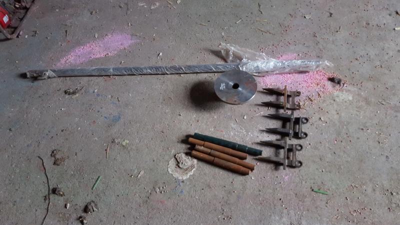

Válasz Cutler gazda #2023. hozzászólásáraAz annyit is ér!Bili lemez,a lehúzás után pájszer vassal kell visszagörbíteni ha kiakarod húzni a kaszát.Magyarul NEM RUGÓZIK!
#2025 medikus
2015-12-20 17:34:14
Válasz dr.T #2024. hozzászólásáraHogy eláruljam neked,azért ráz be az asztal,mert életlen a kaszád!Nem beszélve a kasza és állópenge közötti hézagról.De még mástól is beráz,és olyankor van az,hogy a 12-es vagy letépi a kaszafejet,vagy 14 es kitépi a villatengely támasztékát. Tudod a könyv azt írja!!! Az aratás alapfeltétele a jól beállított kasza!!!!!De nem vitázok én ezen,mindenki annyit költ,amennyit a pénztárcája megenged.Az árpa aratása,főleg a tavaszi kifejezetten igényli a jó beállítást,még a te megoldásodon is,mert a le nem száradt alsó pálha levelek természetesen beszorítják a kaszát.Ezért kell jól beállítani.

Válasz medikus #2022. hozzászólásáraHat azert a dupla ujjas sokkal jobb,mert ha kicsit gorbe is az asztalod akkor a szimpla ujjasat muveszet beallitani,mert az eggyik vag a masikon meg csak nyúzolja a szarat,abban meg nincs igazad,hogy ugyan olyan jo mindt a dupla,mert mikor foleg az árpanal mikor mar kezd feljonni a harmat beszomott razni az asztal,ezzel akkor meg mindig arathatsz,azert csinalltam att a masikat,mert nekem mikor vettem a 14 akkor mar dupla ujjas volt es az lehetett mar vagy 10 eve
#2022 Cutler gazda
2015-12-20 14:56:57
Válasz medikus #2022. hozzászólásáraDe a nem eredeti az meg 2700 forint
#2021 medikus
2015-12-20 13:59:57
Válasz vasvarikriszta #2021. hozzászólásáraÁllítható kasza leszorító!Kell belőle 11 darab.Az eredeti 5000!
