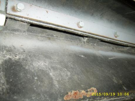

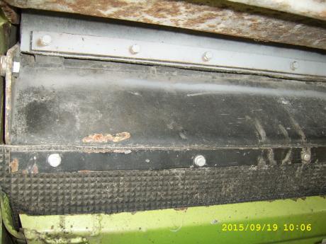

Válasz medikus #8588. hozzászólására Ja már értem.A rosta elejénél hullik be a szelelőbe mert nem győz áthullani rajta??
Válasz medikus #8587. hozzászólására De ha kicsi az alsó rosta akkor a kalászvisszahordóba megy a sok cucc, és forog a kombájnban nem ? És töri a szemet ezálltal nem?
Válasz rsandor #8586. hozzászólásáraLehet kopott a kanalas lánc!Mennyire passzol a kanál a ládában?Meg van minden kanál?
Válasz rsandor #8586. hozzászólásáraJártam úgy hogy 9 es volt benne alul,és a szelelő mindig megtelt!!Mire rájöttem hogy nem jó rostát tettem be,eltelt 1-2 nap!Utána jó lett!A 100q kukiban tudok menni 2.szinte felvariálva,7-7.5km/h és győzi!
Válasz medikus #8585. hozzászólására De miért attól ugyan annyi mag megy át a kombájnon? Amúgy 20 as van benne alul, vagy semmilyen ,a kalász visszahodróba menő részt meg egy lemezzel lezárom és ami felső rostán átmegy az be a magtartályba .A felső rostát meg végigrakom pikkelyes rostával.
Válasz rsandor #8576. hozzászólásáraEgy mérettel nagyobb alsó rosta lehet megoldaná a gondod!Jártam úgy!
