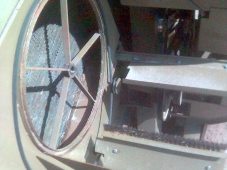

Válasz Szasza200 #7559. hozzászólásárahat peddig az mashol nem igazan tud beesni!ha lapi van benne azt a szelelonel viszi be oldalt de torzsat csakis a rostan keresztul!
nekem nem hord bele igaz enyim 512 es de nem horgya bele de amugy meg én nem is állitom be anyira tisztára ha levonya akor kapjon is szemetet a k...a annyát!!!
Sziasztok! Olyan kérdésem lenne, hogy 514-es el kukorica aratáskor a magtartályba nektek is dobál bele torzsát. Összességében nem sokat kb. 2 marok/tartály van benne nekem, de a szárítósok már problémáznak rajta. Válaszaitokat előre is köszönöm.

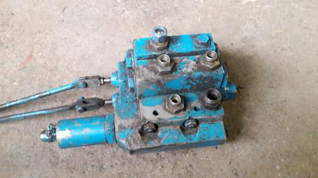

Válasz Kolláth Tamás #7539. hozzászólásáraszia és ha forditva kötöm rá tehát ha a vastagra a nyomotat a vékonyra a viszatéröt akor is tud müködni??? mert éen most ugy kötöttem hogy vastagon kapja a nyomást és a vékonyon megy visza a tartályba igy müködik csak észrevettem hogy habzik az olaj és melegedett !!!!!

Válasz Claaastra #7537. hozzászólásáraEz így van. A nyomott rész mindig kisebb keresztmetszetű mint ahol vissza tér az olaj vagy csak szabadon elfolyik.
Válasz rsándor #7535. hozzászólásáragondolkodjunk,ha a vastagon megy be erölködik a kijövetelnél,mert leszűkül,szerintem minden vezértömbön kicsin be ,nagyon ki,de én nem nagyon konyítok semmihez

Válasz gabika82 #7525. hozzászólásáraKiveszed a nyomásszabályozót a házból,és ahonnan(amelyik furatból)kapja a szelep a nyomást az a nyomó ág.A túlnyomás emeli a szelepet!!!

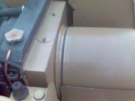

Válasz ferenczrallyteam #7513. hozzászólásáraNem könnyű legyártani!Leg nehezebb ez a 2 tömítő karika(perem),ami egymásban forog! Ha tudsz,vegyél!De az még mindig alakítást igényel,mert nincs belül benne a Dominatoréban az a lemez,ami ennek a tengelyén lóg,és forgás közben lezár alul egy bizonyos rést,ahol megszűnik a vákuum,a szívóhatás,és a kefe könnyen lelöki a rászívott pelyvát!
Válasz picus #7557. hozzászólásáraNem a rostán esik át ahhoz túl nagyok kb egy fél torzsa.
Válasz Szasza200 #7556. hozzászólásárarostat zard picit alabb!

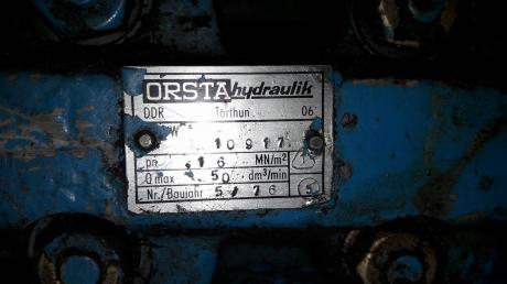

ez a tábla van rajta
Válasz gabika82 #7548. hozzászólásáraSzerintem targoncáé. A levakolt a villa emelés a másik a torony döntés.

Válasz gabika82 #7547. hozzászólásáraTud működni csak a nyomástartás/szabàlyzás ilyenkor nincs.
Válasz gabika82 #7547. hozzászólásáraKösd be fordítva mert így üres járatban nincs cirkulàció, azért melegszik. Nem nyíg a szivattyú?
Válasz Myrrdin #7546. hozzászólásáraez valami fortsritt gépé én hidralikus fahasogatora raktam fel csak azért kérdeztem a bekötését!!!itt

Válasz Kolláth Tamás #7539. hozzászólásáraAkkor ezt bebuktam.

Válasz gabika82 #7525. hozzászólásáraA kicsi csonk a nyomott oldal. A vastag a tartályba viszatérő.

Válasz Claaastra #7529. hozzászólására Ne vakerálj, legtöbb vezértömbön a nagyobb átmérő a bemenő!!!

Nem 14 esé aszem e 301 esé volt node a vastagabik ágon kapja a nyomást köszönöm a segitséget

Válasz rsándor #7528. hozzászólásáraszerintem meg a vékonyabb(99%)
Válasz gabika82 #7525. hozzászólására 99% a vastagabbik a bemenő
Válasz gabika82 #7525. hozzászólásáraGabika ez nem 514es már a színe miatt se.
Üdv valaki véletlen nem tudja ennek a vezérlésnen melyik ágon kapja a nyomást a vékony vagy vastag közcsavarnál?
Válasz ferenczrallyteam #7507. hozzászólásáraDomin
átor 105, 106,kombájnoké kis alakítással jó.
