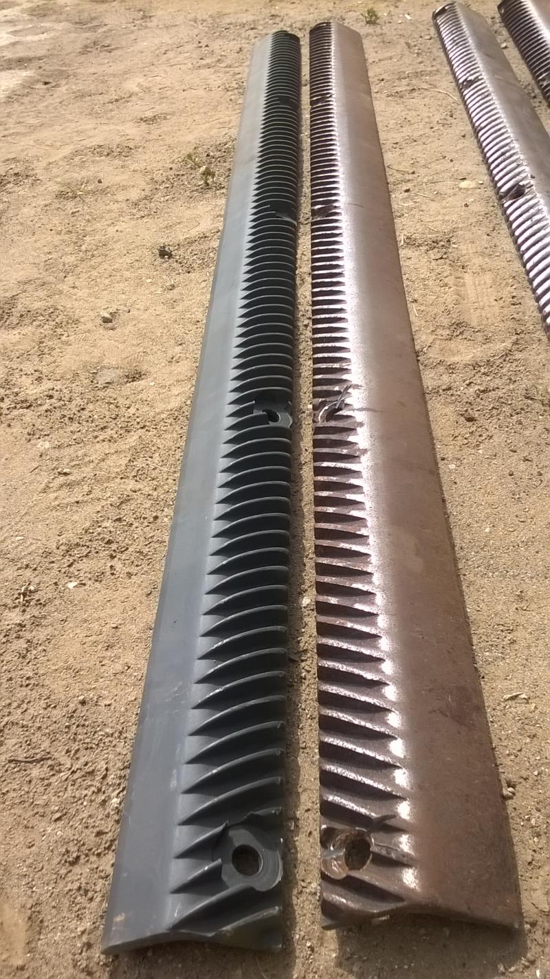

Válasz Koszi. #6564. hozzászólására Az éles kaszát hogy értitek, gondolom nem úgy hogy egy szem "RECE" sincs a pengéken és flexel meg van élezve mint a sztártépőkés?? Mert egy ürgének láttam ilyetsmile thumbupMeg azon is gondolkodom hogy nem e a 2600-as motorfordulattól ment szét mert gabona vágáskor még annyit forgott a motor.

Válasz medikus #6561. hozzászólásáraAz éles kasza a lelke mindennek ahogy mondod, még 512 essel volt szerencsém aratni állandóan ette a "sótartó" csavarját, főleg gazosabb anyagban eltépte. Jött az 514 esünk de ehhez is sajnos 12 es asztal volt, de ezen jó a kasza, három éve semmi gond vele, van is egy komplett hajtásom hogy át tudnám alakítani 14 es hajtásra de mivel nincs vele gond nem bántom egyenlőre smile thumbup

Válasz rsándor #6558. hozzászólásáraMindennek az oka a xar kaszád!!!Van azon egy ép penge?Tegyél már képet a kaszáról befűzve,egy közelit!

Válasz medikus #6557. hozzászólására El van repedve az oldala de látszik hogy már volt hegesztve én csak tavaly vágtam vele kb 30 ha-t szezon végén láttam hogy megint elrepedt, az alsó szilent ki van menve, akkor ez is lehet az ok valószínü.

Válasz rsándor #6555. hozzászólásáraPéldául nincs megfelelően leszorítva!Életlen xar kasza,kopott állópenge,stb-stb!!!smile sweatdrop

Válasz rsándor #6553. hozzászólásáraROSSZ kasza,és beállítása!

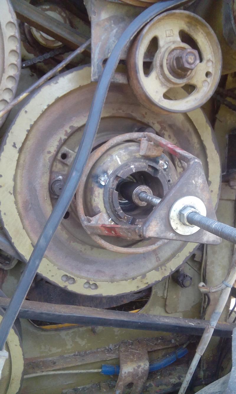

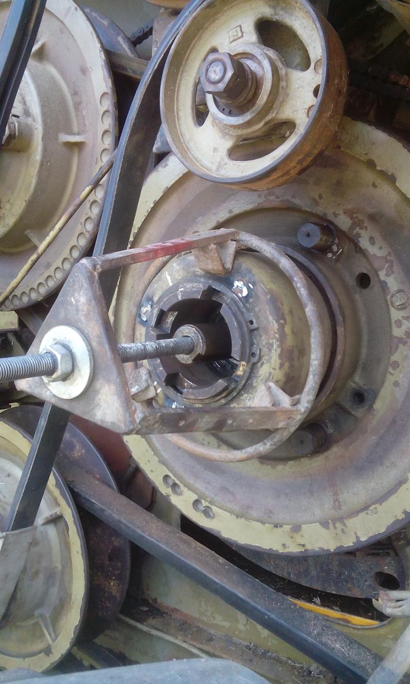

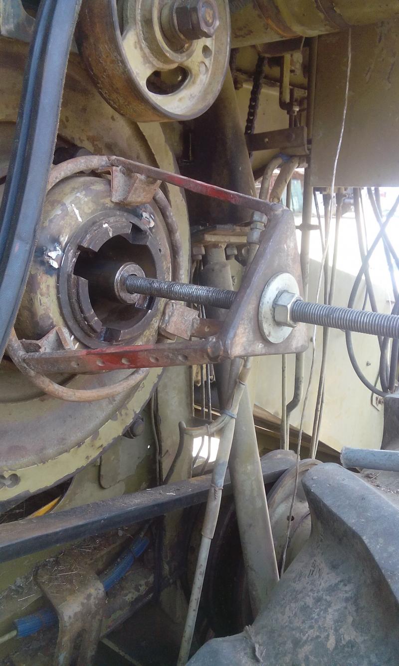

#6549 atisgyulai
2016-06-07 08:54:50
Válasz Kovika84 #6543. hozzászólásáraÜdv!
Azért nem olyan nehéz azt kiszedni.
Sokan nem akarnak vele kínlódni, azért barkácsolnak otthon.
Csak legyen fejes-ék kiszedő, meg a tengelyt jól meg kell csiszolni mielőtt elkezded kihúzni a dobból.
Mi kivettük, újraléceztük, a contarex-nél kiegyensúlyozták, majd visszaraktuk.
A dobtengelyünk végébe valamikor belebarmolt valaki lánggal, így egyúttal azt is kijavítottuk.

#6542 Kovika84
2016-06-05 23:04:05
Válasz atisgyulai #6541. hozzászólásáraÉs ők megoldják a centírozást, vagy hogyan működik ez? smile confused Ez nem dominátor hogy csak úgy ki-be dobálom a dobot egészben smile rolleyes

#6540 atisgyulai
2016-06-05 21:07:40
Válasz Kovika84 #6540. hozzászólásáraÜdv!
Ha elérhető közelségben van, akkor ajánlom a contarex kft-t, Kisúlyszállàson.
smile thumbup

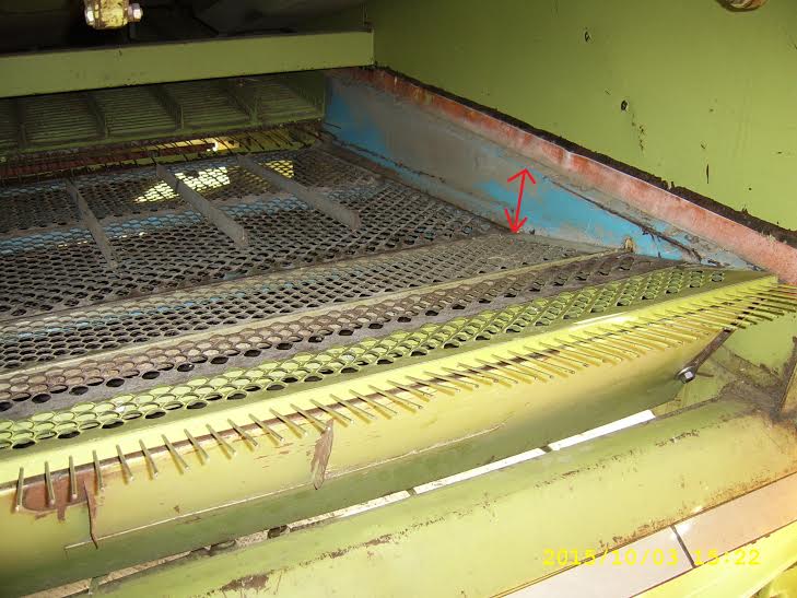

#6531 rsándor
2016-05-31 22:24:13
Válasz medikus #6531. hozzászólására Szerintem nekem is hasonló vagy egy kicsit közelebb én is ezekkel a rostákkal vágom a kukit.
#6530 medikus
2016-05-31 20:51:18
Kinél mekkora ez a távolság!A hajtás vonaláig!!
