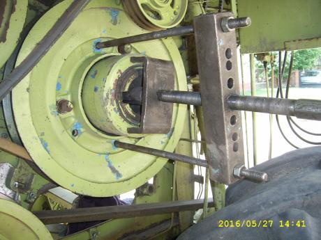

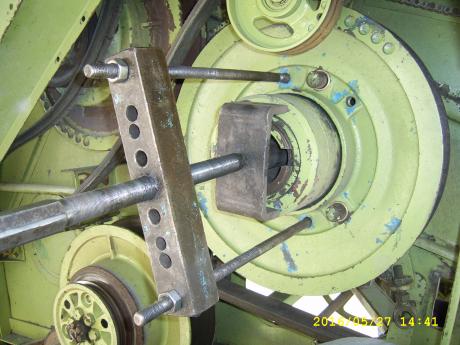

Válasz medikus #6475. hozzászólásáraÚgy nem szabad, h. elengedem, aztán majd hallgatjuk, h. merre koppan.... és megkeressük. Az tényleg veszélyes, még a végén orrba vág. Elé kell állni, és jól megmarkolni. Ha félsz tőle, annál rosszabb. Engem csak 3 méterre tolt el, bár azt elég gyorsan. Nem-igen léptem kettőnél többet közben, de még az lehet h. csak egyet, viszont a csapatnak egész nap jókedve volt a produkcióm után
Válasz Szeni #6474. hozzászólásáraNálunk anno egy (tudós)embernek sikerült kipiszkálni a zégert valahogy,és a rugótároló ugy 15 méterre szállt el a gabonába!azért javasoltam,hogy szerszám és tapasztalat nélkül Ne nyúljon hozzá!
Válasz medikus #6473. hozzászólásáraCsak arra kell figyelni, h. mögötted legyen pár méter szabad hely, h. a kellő pillanatban szabad kifutásod legyen. Gond csak akkor van, ha pont ott van a 8 tonnás platójának sarka, mert ha azt eltalálod, az tényleg kellemetlen tud lenni.

Aki még nem látta a lehúzó célszerszámot!!!

Válasz medikus #6481. hozzászólására
és ha megkérhetnélek akkor magáról a célszerszámról is csinálnál egy képet?
Válasz medikus #6480. hozzászólásáraÉs a támaszték!
Még egyszer utoljára!
Válasz Szeni #6476. hozzászólásáraIlyen produkcióval 512-esnél felénk tört már gépész keze és két bordája .
Én is azt javaslom hogy csináljon valami lehúzót hozzá .
Válasz Gyurkesz1 #6471. hozzászólásáraHa nem csináltál még olyat,szerszám nélkül és egyedül neki se fogj!!NAGYON baleset veszélyes!!!!!
Válasz Gyurkesz1 #6471. hozzászólásáraMár többször feltettem a lehúzó rajzát!
