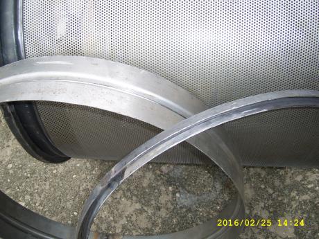

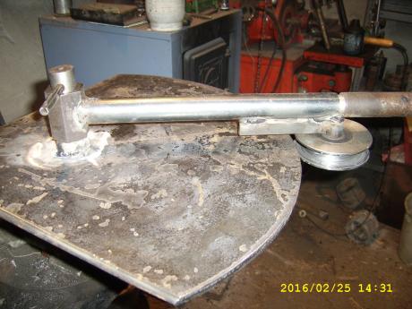

#6378 medikus
2016-02-25 17:22:35
Válasz dr.T #6380. hozzászólásáraIdáig 20 ezer+ a munka!Esztergálás,szerszám készítés.
#6377 dr.T
2016-02-25 17:18:45
Válasz medikus #6379. hozzászólásáraKb mennyibe fog kerulni ugy kb nem szamoltad ossze?smile thumbup

2016-02-25 14:53:31
Elkezdtem legyártani a forgó hűtőmaszkot.Jelen állása! És ami kell hozzá!
