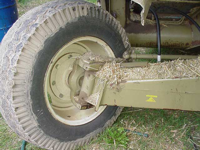

Válasz 60Karoly #12666. hozzászólásáraE516 hidat keressél! Hirdették is!
Ilyen bontott hidat keresnék, ha valaki tudna segíteni. Ha jól tudom E kombájnon van ilyen. Gép átépítéséhez keresem, nem kombájnra.
