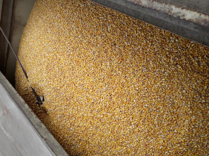

#10972 R Sándor
2020-10-07 19:57:33
Válasz kori01 #10972. hozzászólására igen ugyan az amilyen a képen van Medinek.
#10971 kori01
2020-10-07 19:56:22
Válasz R Sándor #10970. hozzászólásáraAz olyan mint egy reszelő

Válasz R Sándor #10970. hozzászólásáraAkkor volt kurv@ szemetes mikor a zúzó mögül leszakadt a gumilap és bedobálta a lomot a szelelőbe. Azt megcsináltam , azóta megint tiszta.
#10968 kori01
2020-10-07 19:50:59
Válasz R Sándor #10965. hozzászólásáraFelül meg a reszelő rosta van?
