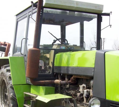

Ja, a tank.
Nos elég hirtelen kellet kifele vezetni a csövet, a tankot meg be kellet horpasztani pár centire.
Ki kell mosni vízzel, majd feltölteni ízzel, majd úgy fordítani, hogy a horpasztandó rész legyen felül, megmelegíteni az oldalát, majd az elejét hátrébb kalapálni ott a sarokban.
hogy tudtad megoldani hogy elférjen a tank mellett?
nekem ifa teherautó csonkot sikerült szereznem,és a csatlakozó felület nem fér el?
közelebbi képed nincs véletlenül?
60-as cső elég lesz. Mi az a kör anyag?
Fojtás? Minek? Hangtompító viszont nem árt.
Ami fontos, hogy a könyök után legyen 1 rugalmas betét, ilyet kapsz az autósboltban, minél nagyobb, annál jobb, és kell 2 gumibak amivel a fülkéhez fogatod (nekem trabanté volt)
köszi a képeket valahogy én is így képzeltem el a dolgot ,holnap állok neki,remélem jó lesz,milyen átmérőjű csövet használtatk?,nekem 60 as csövem van köranyagból,és milyen dob van rajt?
Fojtás kell bele?

Ja, a tank.
bocs elírtam kóranyagot akartam írni csak mellé nyomtam:))
Fojtás kell bele?
Nekem másfajta leömlőm volt:
KIIRÁÁLY!!!!
Válasz #1014. hozzászólásra
Az enyémen igy nézett ki
Sziasztok lenne 1 kis gondom eltörött a zt kipufogócsonkja,de úgy hogy nem lehet javítani,valakik már egyszer írták itt,hogy kihozták a fülke mellé,nagyon jó lenne ha valaki tudna küldeni pár fotót,hogy hogy csinálta meg,(lenzserbali@gmail.com)
a segítséget előre is köszönom!
