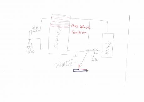

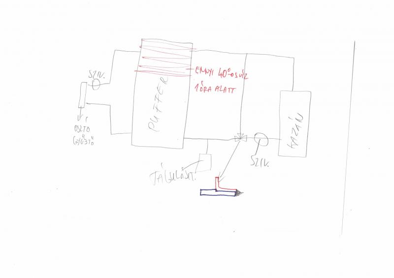

#2117 Büresz
2017-12-19 20:22:33
Így néz ki tök egyszerű a dolog, és egyébként központi fűtés szerelő csinálta csak a fűtésnél már nem tudott maradni.

#2113 Büresz
2017-12-19 20:08:04
Mindjárt teszek be skiccet.

#2111 Büresz
2017-12-19 20:00:39
Válasz bandigh #2109. hozzászólásáraHát lezárt a huzatszabályzó mert rotyogott volna.
#2110 Büresz
2017-12-19 19:59:51
Válasz vén cigány #2108. hozzászólásáraWilo szivattyúm van 3asra kapcsoltam, cirkulációval több meleg ment volna a pufferba.
#2109 bandigh
2017-12-19 19:58:49
Válasz Büresz #2106. hozzászólásáraAkkor hova lett a meleg?
Lezárt a huzatazabályzó gondolom, vagy dübörgött rendesen a kazán? Mert ha igen, akkor az fizikai csoda. Ha meg lezárt a hizatszabályzó az azért van mert lassú fokozatban van a keringető. Vagy az esbe bekötésével van gond

#2107 Büresz
2017-12-19 19:53:59
Válasz vén cigány #2105. hozzászólásáraHát pont ezt mondom hogy felforrt majdnem de a puffer meg jéghideg.
#2106 Büresz
2017-12-19 19:53:01
Válasz bandigh #2104. hozzászólásáraPapírforma szerint 1500 literes kellene, de 1 óra alatt fel kéne robbantania a puffert, erre 40 fokos vizet csináltam 300 litert 1 óra alatt, biztos hogy a szeleppel lesz valami.
#2105 vén cigány
2017-12-19 19:52:27
Válasz Büresz #2102. hozzászólásáraJó az úgy! A kazán felforrna, ha nem működne a VTC szelep.
Meg hát azt lehet látni, ha vannak hőfokmérők a VTC mellet, hogy merre áramlik a víz.
Azt nem tudom, hogy hogy van nálad a puffer, tud-e gravitációsan keringeni, ha elmegy az áram.
Viszont nem árt beszerezni egy invertert, áram szünet estére.
Valamint vészhűtő a kazánra, nagyon ajánlott.
Valami ilyesmi...

#2102 Büresz
2017-12-19 19:44:50
Válasz vén cigány #2101. hozzászólására30kw a kazán, 1000 liter a puffer, 1 óra alatt a felső fél méterbe volt 40 fokos víz, a kazán meg végig 70-80 fokos volt. A lakás keringetője nem ment, szóval csak a pufferbe keringetett...
#2101 vén cigány
2017-12-19 19:34:05
Válasz Büresz #2098. hozzászólásáraNálam van VTC 511 és tökéletesen teszi a dolgát.
Mekkora a kazán (KW) és mekkora a puffer.
"1 óra után a pufferba alig ment 300 liter 40 fokos víz" smile wackosmile wacko Ez mi a akart lenni?

#2098 Büresz
2017-12-19 18:54:31
Van valakinek esbe vtc511 termosztatikus szelepje a rendszerében? Most lett kiépítve egy teljes rendszer pufferral és vegyes tüzelésű kazánnal, de 1 óra után a pufferba alig ment 300 liter 40 fokos víz, miközben a kazán 70-80 fokig felment. Vagy levegős lehet a rendszerem vagy megakadhatott a szelep??

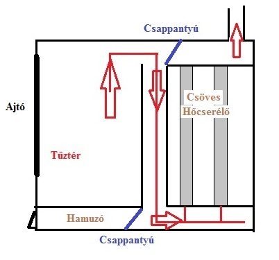

#2089 .Richard.
2017-12-13 22:33:25
Válasz 74 Misi #2087. hozzászólásáraautó fűtőtestben láttam ilyen spirált,csak persze az műanyag. De ettől még hamar föl tud futni a hő. A csővek is lehetnek keresztben,de kazánban lépcsőzetesen megy. Igaz,a gőzmozdony is vízssszintes,csövezés volt. Ha keresztben lenne,a huzat akkor is működne. Nem muszály azt csinálni amit mondtam,de így több hő elmegy.

#2087 74 Misi
2017-12-13 22:11:05
Válasz .Richard. #2086. hozzászólásáraA hőcserélőkbe ilyen spirált gondoltam.
#2086 .Richard.
2017-12-13 21:27:33
Válasz 74 Misi #2085. hozzászólásáramindig a hő felfelé megy. Ezérí,mindig fßktetve legyen a hőcserélő,amit felfelé jobbról balra kerűlgetve megy fel a hő. A képen függőlegesen megy. A leg rosszabb hatásfok. Menekül,siet a hő a kéménybe. Neme jobb,ha a tüzteret víz veszi körül? Samott is meleg,de helyette a víz lenne meleg. Én így alkotnám..
#2085 74 Misi
2017-12-13 20:15:38
Sziasztok !
Egy kis segítséget szeretnék kérni. Ez a kazán mennyire lehet működőképes? A tüztér ki lenne samottozva és nem terveztem köré vízteret és kb egy kis bála méretű lenne, a hőcserélő meg csöves lenne. Előre is köszönöm az építő jellegű hozzá szólásokat. smile cowboy
