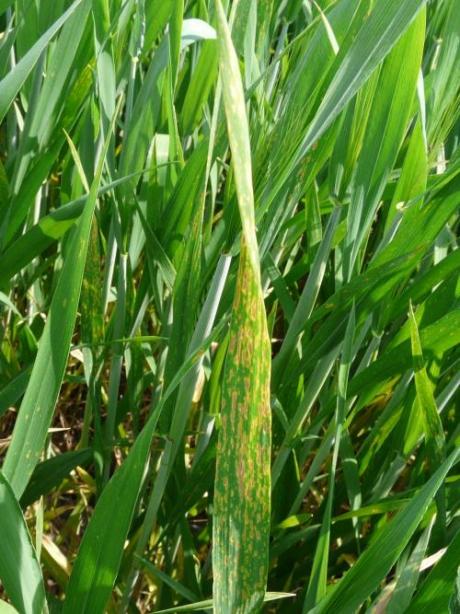

2010-05-13 20:15:43
Válasz #25. hozzászólásra
Elméletileg ez mikroelem hiányos kép.......
Ezeken próbáltak kitenyészteni gombákat de sikertelen volt......
Szóval nagyjából nekem az jött le, hogy ami gomba azokat körbe veszi egy sárga gyűrű, ami mikroelem hiány az meg halvány zöld és kiszárad idővel, olyan, mint ha lesavaznák, vagy nitrosolal megpörkölnék. Ilyen lehet még gyomirtó+tapadó szer okozta stressz is......

#25 FRANKENSTEIN
2010-05-13 20:11:50
Válasz #18. hozzászólásra
A legalsó kép, mintha rozsdának nézne ki, már amennyire én meg tudom ítélni...

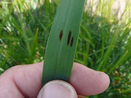

#23 FRANKENSTEIN
2010-05-13 20:10:22
Még 1 közeli:

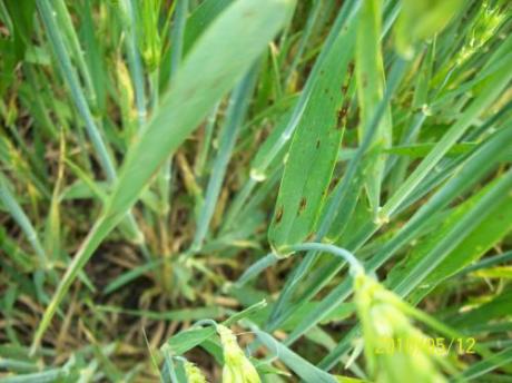

És az mitöl van,hogy az egyik táblánkon a buzaállományban méretbeli különbségek vannak,egyik helyen már térdig érö,mellette fele akkora. Rajt van 160kg nitrogén,kén,réz,gombaölö,rovarölö. Betegnek nem beteg ugyhogy nem tudom...

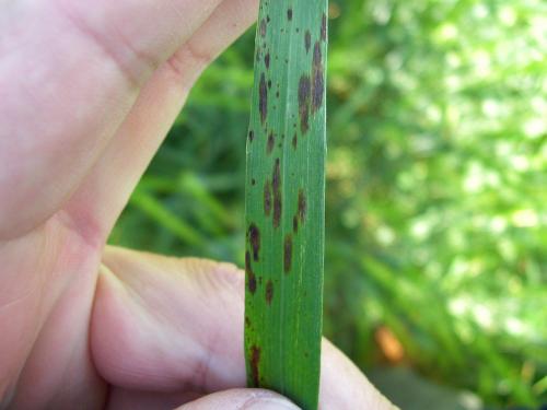

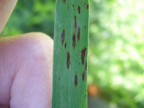

#17 Bankós István
2010-05-13 20:02:51
Válasz #1. hozzászólásra
Több promléma 1xrre, A teljes alj levelek és felfelé haladva a tőbbi is helmitosspóriumban szenved ez alegnagyobb probléma mert ez már az első levelekből ítélve így telelt át.Ez felkúszik a tetejéig.Elszárad.A barna pontok a fuzárium, előszőr pontok majd lassan foltok, és kampó.A kifehéredés valóban mikroelem hiány,ami a vizes területek kimosódásábol, adódik,(lehetgyomírtó maradvány is atulzott csapadéktól)és a vitalitás, vagyis a kondició hiány látszik mert a jó kondiban lévő növény a betegségeket is könnyebben vészeli át.Javaslat-sergomil-L-60.Olvass rá a Gogl-ba.

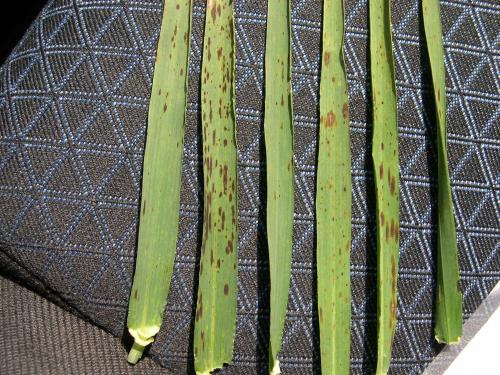

2010-05-13 19:49:21
Válasz #8. hozzászólásra
Ne gombázd !!!!!!!!
Én 3x gombáztam (elég húzós szerekkel) és ilyen, mire kihívtam 1-2 szakértőt és mikroelem hiány van !!!!!!!!!!!!!!!!!!
