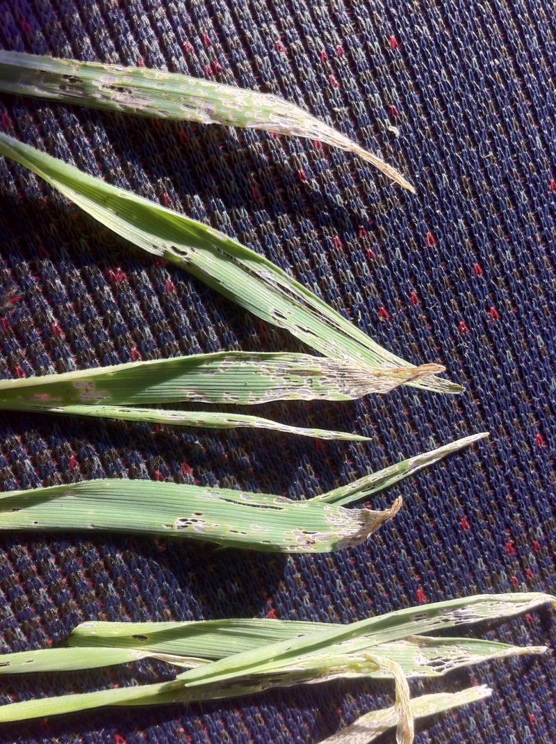

#205 Sk Laci
2014-05-01 07:56:18
Válasz #204. hozzászólásra
Még valamit: -permetezéskor milyen meleg volt ?
-mit tertalmazott a levéltrágya?
Magas mikroelem mint mondjuk réz 300g/ha vagy felette esetleg más Mg, B, ... , ugyan úgy kiválthat fitotoxicitást magasabb hőmérsékleten vagy amikor a növénynek nincsen rá szüksége.
#204 Sk Laci
2014-05-01 07:48:42
Válasz #203. hozzászólásra
Oles ha a permetezés után erősödtek meg a tünetek az a megfertőzött területeken levő gombás betegség miatt van. Attól hogy te szabad szemmel nem láttad a fertőzést a gomba már ott volt beépülve a szövetekben. Vannak vegyszerek amik agresszívabban fejtik ki a hatásukat, főleg ha más vegyszerrel vannak keverve / kivéve az insekticídek/. Nálunk erre azt szokták mondani " azonnali stop efektus".
Ajánlanám hogy kérjél meg egy tapasztalt agronómust nézze meg a területedet, mert képek, vagy más által betett képek alapján hogy nálad is hasonló a helyzet nem lehet 100 % meghatározást mondani.

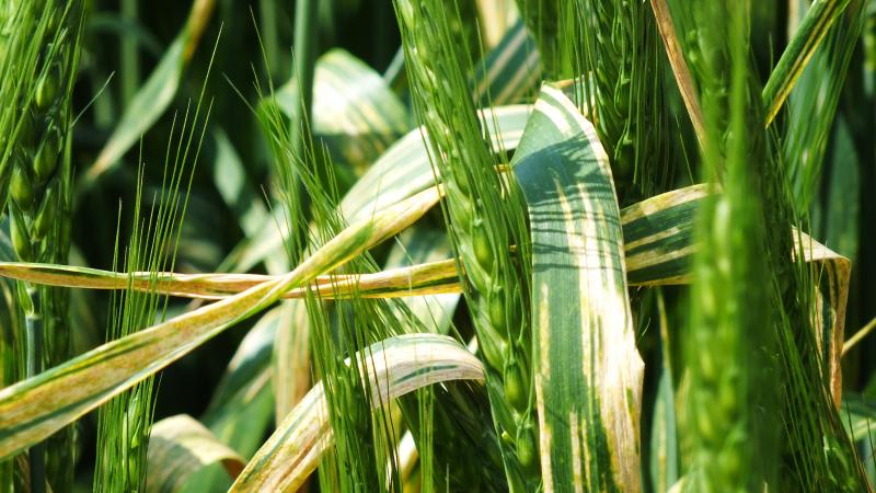

#203 Oles
2014-04-30 23:23:39
Válasz #202. hozzászólásra
Falcon Pro adható még neki úgy hogy nem telt le a 14 nap?
#202 blink
2014-04-30 23:02:17
Válasz #194. hozzászólásra
Sárgarozsda. A kép bal oldalán látszik a levél fonákján.
#201 szántovetö
2014-04-30 22:33:46
Ugy néz ki mint ha vetésfehéritö kártétel , ha volt heves esö az lemoshata a lárvákat , igy elvileg megoldot a védekezés ha nem akkor ott kéne lenni a lárváknak akkor fendona, fury az viszi öket ha jo a diagnózisom
#200 Oles
2014-04-30 22:31:48
Válasz #199. hozzászólásra
Nem voltak benne se bogarak se lárvák... egy ízeltábút sem láttam a táblában...
#199 Batka
2014-04-30 22:28:10
Válasz #198. hozzászólásra
Mondjuk a rovarölőt kár volt kihagyni belőle, véletlenül nem volt benne egy rakatnyi vetésfehérítő imágó? Nekem nagyon hámozgatásnak tűnik!
#198 Oles
2014-04-30 22:22:45
Basszus sárgul szárad a levél.... és pont itt a 4 napos munkaszünet... Kérlek segítsetek!
#197 Peti1230
2014-04-30 22:18:12
(Ez nem hiánybetegség? Mg, Zn ? )
#196 Oles
2014-04-30 22:08:32
Válasz #195. hozzászólásra
Az enyhe gomafertőzés adott volt...
#195 Oles
2014-04-30 22:07:43
Nálunk is hasonló a helyzet... szombaton kapott egy Falcon (0,8 l/ha) + Gabona levéltrágya (5l/ha) dózisú keveréket a búzatábla. Az enyhe fertőzésből mégnagyobb fertőzés lett. Esőt tegnap kapott a terület! Légyszives segítsetek, hogy mi lehet a baj és annak megoldása... Szerintetek egy Megafol + Falcon kezelés segítene a további károk enyhításáben?smile oopssmile helpsmilie
Őszintén mondva a vegyszerezés után nem erre számítottam... smile sad
#194 Zoli1437
2014-04-30 22:02:05
Ezt mi csinálja?

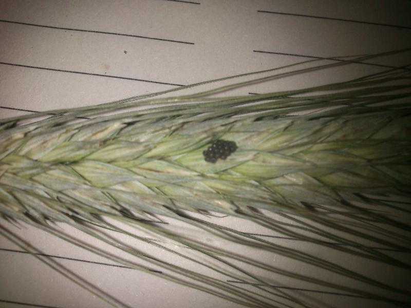

#184 .Norbert
2013-06-02 16:44:01
Szerintetek ez mi lehet?? smile confused én úgy látom mintha valamilyen "csodabogárnak" a petéi lennének smile thumbdown csak az a kérdés hogy minek?? meg hogy csinál-e kárt ha kikel?? smile confused
Leírás: apró kb 1 mm átmérőjű sötétszürke "gömböcskék" smile whistling

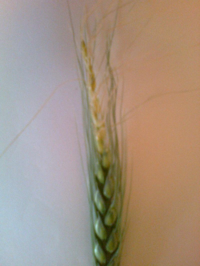

#183 szanberg
2012-06-04 18:36:20
Válasz #182. hozzászólásra
hiddel nekem öregem hogy küzd a túlélésért, hog nehhány magot kitudjon nevelni, ennyi.
Panaszkodott múltkor Feribácsi itten, hogy egynap lejött nekik 80mm eső éshogy senkinek nem kívánná.
Hát ide kívánja csak Feribácsi nemérdekelne néhány vízmosás!
nincs homok amit elhordjon, a 8leveles kukorica gyökere már annyira ottvan hogy dombon sem mossa el ennyi se napraforgót nem bántaná hehe

#181 szanberg
2012-06-04 18:30:53
Dehogy fagy!
Volt nálunk akkoris amikor még hasban volt a kalász semmi baja nemvolt kilökte a zabját gyönyörűen nézett ki mostmeg fentről szárad el meg alulról is fel a növény...
#180 *** HM ***
2012-06-04 18:27:18
Válasz #175. hozzászólásra
fagy csinálhat ilyesmit
aztánhogy fagy ellen Te mit tudsz produkálni csak Te tudhatodsmile tonguep
#179 szanberg
2012-06-04 18:26:26
Válasz #178. hozzászólásra
20mm eső de azis már csak félmegoldás lenne ami elszáradt vissza nemfog zöldűlni az hótziher.smile cursing
#178 Betty85
2012-06-04 18:20:20
Válasz #176. hozzászólásra
és van valami megoldás?
#177 kukaccsosz
2012-06-04 18:16:10
Többfelé van hasonló.
Tuti magyarázat még nem volt.
A szárazságra és a fagyra gondolnak sokan.
#176 szanberg
2012-06-04 18:14:20
Szerintem "eszi meg magát" az aszály végett
#175 Betty85
2012-06-04 18:09:28
#174 Betty85
2012-06-04 18:06:29
ez mitől lehet?
