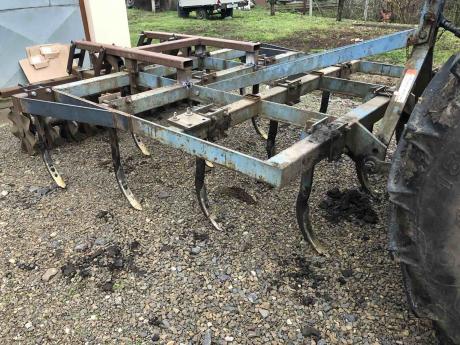

Volt már sok kialakítású grúberem (2 gerendelyes 35cm, 375,5cm, 40cm,42cm,45cm osztással;3 gerendelyes 25cm, 27 cm, 30 cm; 4 gerendelyes 20 és 22 cm), de ami a legeslegjobban bejött a 20cm-es osztás 4 gerendán. Ellapított kapával ami nem kavar fel sokat, de jól átdolgoz. (Teszek videót fel ha érkezek.)
Én mintillre használom, már 15 cm mélységnél teljes művelési mélységben átdolgoz kiváló munkája van, 20cm a max amire használom. Lejjebb is lehetne engedni, de ott már kapaszkodni kell mindennek, jelen esetben nálam a grúber kezdene bomlani. Most 70-es kötöttségű földön húztam a húzó pontok most megmutatták, hogy sok a ló. (ez az én bajom)
Szóval amit én ajánlok neked a Te traktorod után az egy 13 kapás, 20cm-es osztású grúber. Mivel kukorica után nem fogod használni van laposvasas elmunkáló ami tökéletes egyengetést végez. Ezek aránylag olcsón vannak (<500e). 4 gerendelyesbe ezt a szélességet nem nagyon lehet venni újat. Einböckben láttam csak. De külföldi honlapon.
Az enyém ilyen most. Mindig alakul szépül csúnyul, a festés majd akkor, ha kész lesz. (10 éve készül ) Mindig kap valamit vagy jön le róla valami. Pont ma lettem kész vele erre az állapotra.

Mivel tudom, hogy szeretsz szántani (én is szerettem), így biztosan nem akarsz mélyen dolgozni, mert csak szántás helyettesítésre kell ahol úgy gondolod, ezért én egy 4 gerendelyes gépet vennék. Mivel tavaszi elé akarsz dolgozni vele nem kell drága csilli-villi henger, mert csak beragad, az esetek kevés %-ban tudod használni, ha meg le kell venni csak a pénz áll benne és akkor az nem igazán megtérülős. Egyengető legyen jó (az még nekem is tesztüzemes, meg a másik fele tervezés alatt)
A Te traktorod simán elviszi. Kötöttséget nem írtál, de a videód alapján olyan 60-tól kötöttebbnek nem tűnik a pálya.

Valahol max. ebben az árkategóriában nézelődök. A rugós kőbiztosítás fontos, ez kicsit szűkíti a kört.
Válasz Bárány #5292. hozzászólásáraA henger beállításánál van csap meg menetes orsó is. Nem igazán értem a logikáját.
