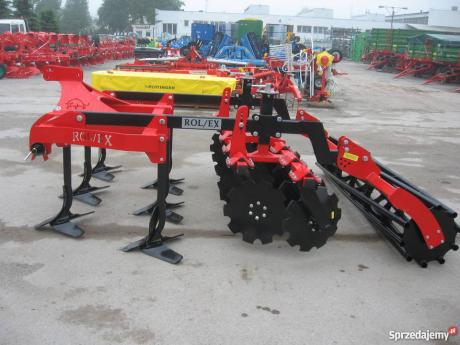

Grubbert szeretnék késziteni véleményetekre volnék kiváncsi 2.2m széleset szeretnék 9db kapa 3 sorban és amazone cenius c mix kapákkal és mögé két sor rövidtárcsát mint a képeken szereplő gruberon van és 500mm átmérőjü 40x40 ékgyürüs henger lesz viszont arra lennék kiváncsi kinek mi a véleménye erről a kombinációról a tárcsákról kèt sorban jòl dolgoznának e és a kapa nyomait is eltüntetnék e vagy csak sima egyengető tárcsasort ajánlotok?

Válasz Berkó_ #3641. hozzászólásárahttps://www.youtube.com/results?search_query=k%C3%B6ckerling+triathlon Egy ehhez hasonlót szeretnék csinálni,egy a lényeg hogy legyen utána henger(nagy rohanásba rossz időben,mindig elmarad az őszi hengerezés,és az nálunk nagyon meglátszik)Van itthon egy 3 gerendelyes répakiszedő vázam,egy rossz 30 soros lovas vetőgépem,ezekből kellene valamit összehozni.Csak még azt nem tudom hogy 3 gerendelyre elosztva,tárcsás vagy C kultivátor fogas lenne a jobb.

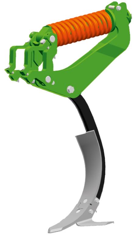

Válasz *** HM *** #3682. hozzászólásáraFix tartokat készitek hozzá.egy alkatrészes barátomon keresztül szerzem be a kapákat meg eredeti amazont.
Válasz lakatos gabesz #3660. hozzászólásáraHonnét amazonetol?
Tartókat te csinálsz fixeket?

A kapák elé tenném az elővágó sort. Így napraforgó után egyből mehetne a grúber szögben. Aprítani is fog és elég 27cm osztásban a kapák vonalában.

Válasz VDénes #3665. hozzászólásáraMindenféle képp 27cm-es osztásal rakom a john deere 3650 súlya gyári adatok szerint 6130 kg nem akarok túl hosszút ugy döntötem 9 kapa 3 sorban ès egyengető tárcsa és ékgyürüs henger.az elővágó tárcsákat hova gondoltad felrakni?
Válasz lakatos gabesz #3663. hozzászólásáraInkább 27es osztású legyen mint 30as. Ennyi kapával elég lesz a gépnek. Kb úgy fogja vinni mint a 7 kapást a gyári turbós mtz.
Súlyban milyen az a John deere? Olyan túl hosszút nem érdemes csinálni. Bőségesen elég az egyengető a végére, én inkább elő vágó tárcsákat tennék fel rá.
Válasz dr.T #3662. hozzászólására2.2m szeretnék 9 kapa 27cm osztásal viszont csak egyengető tàrcsasort rakok a henger 500mm átmérőjü ékgyürüs henger lesz 40x40 szögvasból és max 25cm mélységben járatnám.ha összejön a föld vásárlás john deere 3650 szeretnék semmi féle képp nem mtzt.ahogy nézegettem 4.2 és 4.8 milláèrt nagyon szép állapotút tudok venni egy jó 1025.3 is ott van viszont szerintem a john deere hiába öregebb megbizhatób és erősebb idekint hajtok egy ilyen 3650-t nagyon jó gép 6900 üzemórás ès bontatlan mindene.

Válasz ermike #3659. hozzászólásáraA kapaszár az 35354 ft +áfa a terelőlemez 10540ft +áfa és a késhegy az pedig 8250ft +áfa
Válasz lakatos gabesz #3658. hozzászólásárade jól neznek ki ezek a kapak
mibe kerül egy ilyen?
Válasz Myrrdin #3657. hozzászólásáraA 9 kapa szárnyak nélkül lesz és 25cm mélyen ettől mélyeben nem szeretnék dolgozni 20-25cm mélyen őszi vetésűek alá.

. És a 9 kapa milyen mélyen menne?
Jónak jó, de tennél egy képet erről a amazone cenius c mix kapáról?! Ha majdnem olyan jó munkát végez a gép mint amiről megálmodtad akkor oké

Válasz mtz1221 #3645. hozzászólásáraÉn vetőkulti párti vagyok. Valami ilyesmit szeretnék én is összehozni, mint az ultima, co, vagy pl az agrisem!
Válasz mtz1221 #3645. hozzászólásáraIlyesmin gondolkoztam én is, egy kombinátor meg egy vetőgép házasításával, de az idén a napraforgó le lett zúzva meg egyszer meg lett tárcsázva. Utána olyan jól megomlott hogy kitaláltam hogy vetés előtt meg kombinátorozom,de az első kerülőnél ott kellett hagyni mert annyira gyűjtötte a napraforgó szárat hogy teljesen használhatatlan volt. Így hát a kombinátorkapás vetőgép egyenlőre feledésbe merült.
