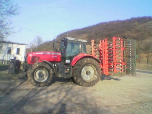

2011-01-12 21:27:17
Válasz #1354. hozzászólásra
Ezért is kérdeztem a tengelytávod, bár nagy különbség nem lesz itt.
Ferga 6497, 217 lovas, ezen csak ez a tonnás orrsúly van, így 95mázsa körüli a gép.
A tárcsát meg mértem, nehezebb mint a katalógusban feltüntettett súly, majd 4 tonna ám.
Nagy partos táblákon part közepén fordúlva érezni, hogy nagy a súly, de egyébként teljesen kényelmesen viszi a gép, aszfalton is simán repülök 50-ekkel vele, egyedül a hárompont golyói koptak meg, úgyhogy azokat évente kikellessz cserélni azt látom.
Habár egy év alatt kb 1500hektárt művelt meg ez a gépkapcsolat, szóval van használva rendesen.
Azért örülök a függesztettnek, mert ha idén vontatott lett volna kb plusz 50-szer elsüllyedtünk volna, ígymeg bármekkora volt is a sár, kiemeltem és kijött mindenhonnan egyből ha grízes is volt a téma.
Plusz majd 2 millával többe került volna a vontatott a vonókocsija végett, ez fért a keretbe.
Nagyon jó víz és folt mentes időkben lehet énis a vontatottat választanám, bár kituggya.
Vannak kisebb, meg sok alaktalan sokszögű tábláink is, ezzel megtudom művelni könnyen akármelyik sarkát is.
Teljességgel megvagyok elégedve.
Egy hiba, az utolsó munkanapján feltekert valami nejlon madzagot a Terrapak henger többhelyen, és egyik csapágynál kinyomta a porvédőt hátul, annyira betekeredett a tövibe.
Ezt cserélni kellessz.

#1353 szanberg
2011-01-12 21:15:12
Válasz #1352. hozzászólásra
Igen Vogel Terradisc 500 Hydro, függesztett összecsukhatós 5 méteres terrapak hengerrel
