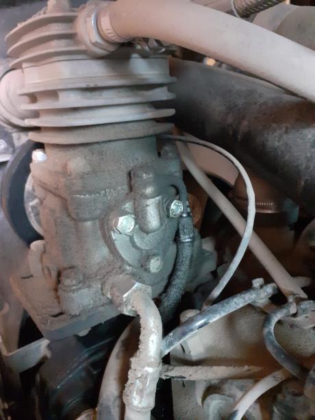

Válasz mitiii #662. hozzászólásáraHa a felső (Vékonyabb) csőre gondolsz nyugodtan cseréld ki azon a csövön kapja az olajat a kompresszor a másikon pedig távozik az olaj vissza a katrerbe. Nem lehet légteleníteni nyugi semmi gond nem lesz.

#661 mitiii
2023-01-03 18:31:21
Sziasztok! Tudnátok abban segíteni, hogy a képen látható, egyébként Hattat T4075-ös perkins motorján lévő légkompresszor olajcsövének cseréje igényel-e valami speciális műveletet. Ahogy nézem az adagoló felöl jön a cső, kell-e légteleníteni a rendszert vagy ilyesmi, a gépkönyv ilyet nem ír, a garancia meg már lejárt szóval ezt most én cserélem. (Megjegyzem az elmúlt több mint 2 évben soha nem kellett a géphez nyúlni, lehet ez a cső is bírná még, csak nagyon zavar a látvány.)
Előre is köszi a segítséget!
