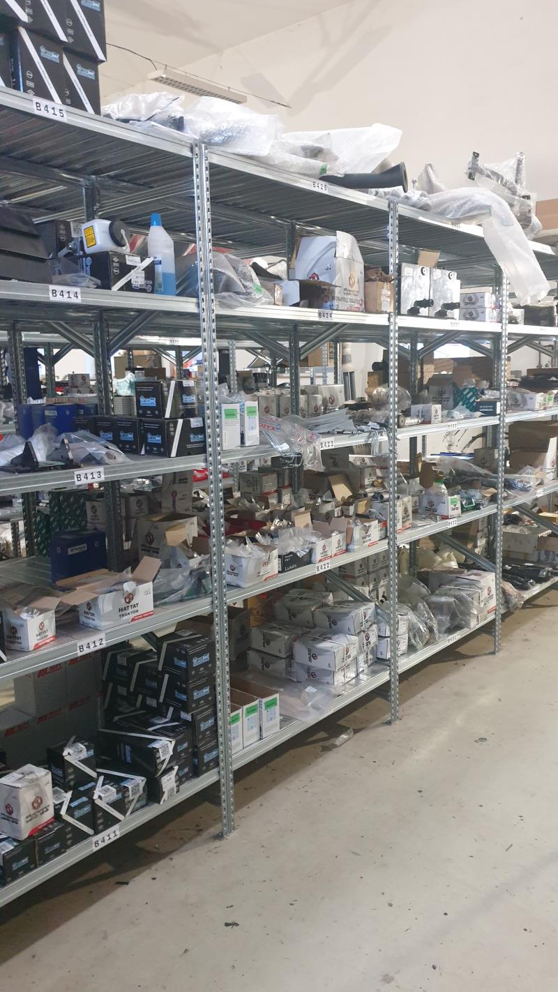

#712 armatrac
2023-10-31 16:54:27
Üdvözletem mindenkinek!
Bárkinek bármilyen Hattat alkatrészre szüksége van keressen minket bizalommal. A, T és Compact szériához rendelkezünk raktárról több mint 3000 különböző gyári pótalkatrésszel, ami nincs azt rövid határidővel beszerezzük közvetlen a gyártótól. Igény szerint bármilyen javítási munkát is vállalunk, legyen szó egyszerűbb karbantartás elvégzéséről akár teljes váltó felújításig, több mint 10 éves tapasztalattal Hattat traktorok terén.
Üdv Armatrac Hungary Kft.

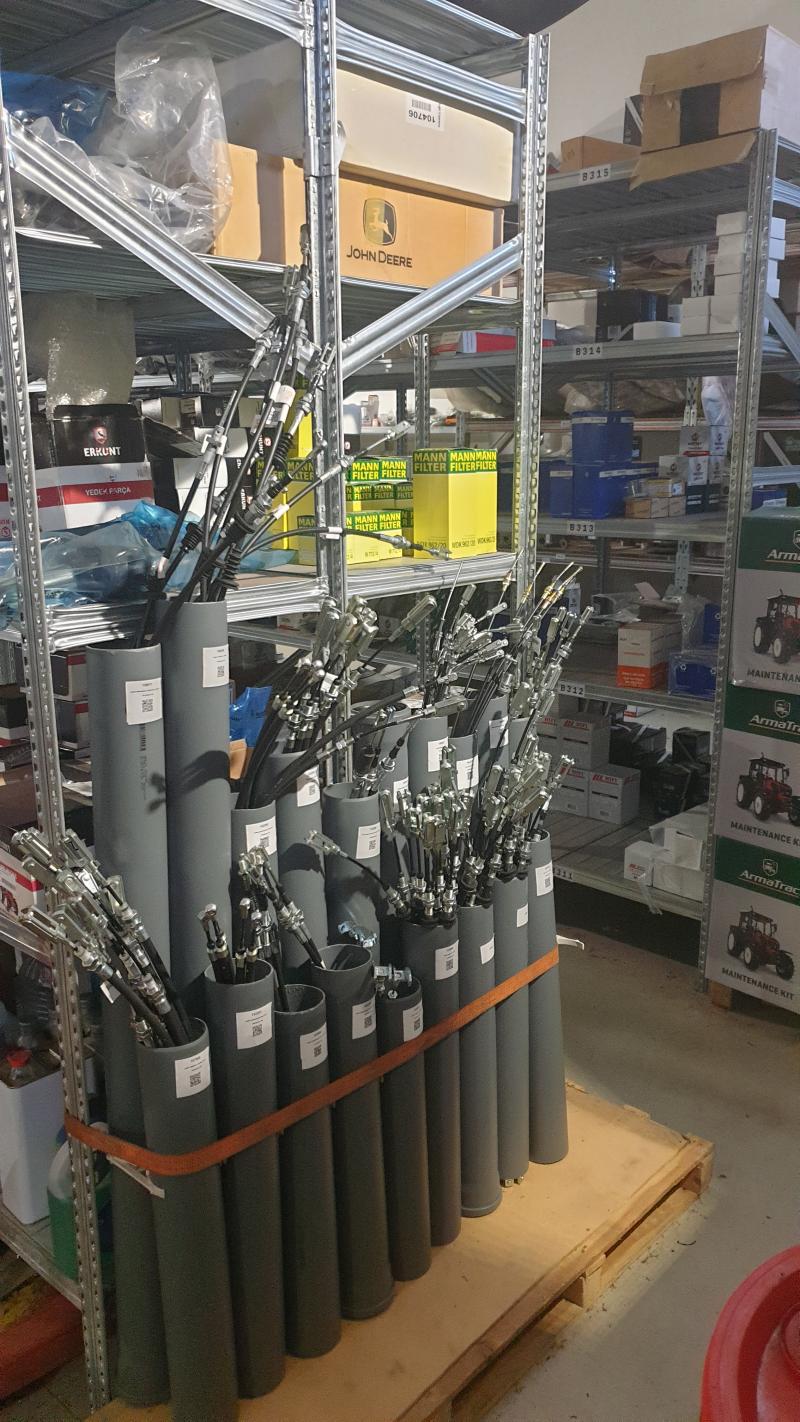

#700 armatrac
2023-08-10 07:06:44
Üdvözletem!
Esetleg ha valakinek szüksége lenne a jövőben Hattat alkatrészre keressen bizalommal.
HATTAT gyári alkatrészeket készletről vagy rövid szállítási határidővel kínálunk az alábbi típusokhoz: A széria, T széria, Compact széria. GLS futárszolgálattal az országba bárhová szállítható.
- Szűrők
- Hajtómű alkatrészek
- Üvegek
- Mellsőhíd alkatrészek
- Hidraulika rendszer alkatrészei
- Motor alkatrészek
- Hátsó híd alkatrészek
- Elektromos berendezések
- Vezetőfülke és tartozékai
Kérdés esetén keressenek bizalommal!
+36-30/144-1070 vagy armatrac@armatrac.eu elérhetőség bármelyikén.
