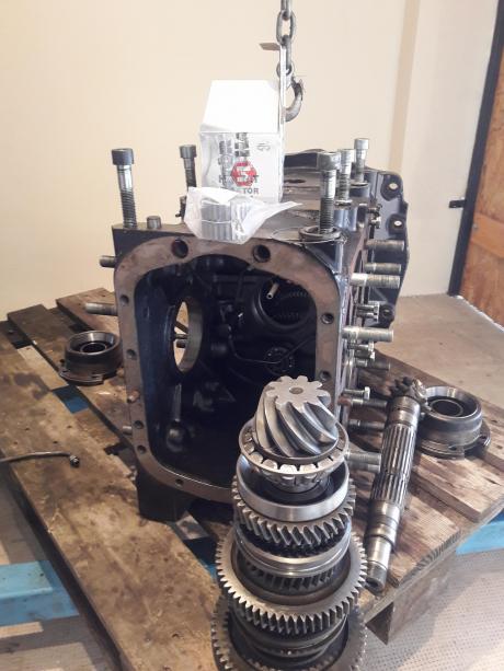

#481 traktorklíma
2018-12-12 13:25:36
Válasz mtz1221 #480. hozzászólásáraNyolcezer-valahány száz. Szét ment a bal oldali lehajtás, és a kúp és tányérkerék közé vett fel egy csapágy darabot, ami ledarálta. Egy élmény a váltó szét, de még inkább össze rakása. smile thumbup
#480 mtz1221
2018-12-12 13:19:39
Válasz traktorklíma #479. hozzászólásáraEzzel mi történt,hány munkaóránál ??smile ban
#479 traktorklíma
2018-12-12 13:16:47
Mi is hasznát vettük a katalógusnak Hattat váltó
